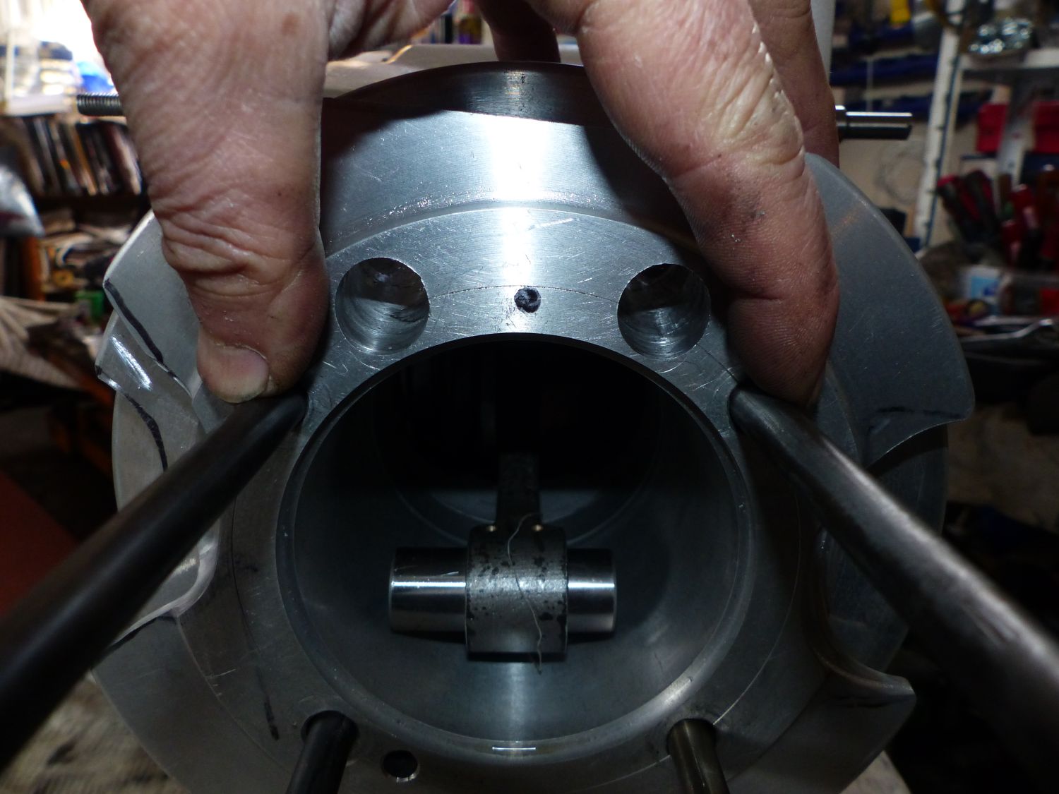

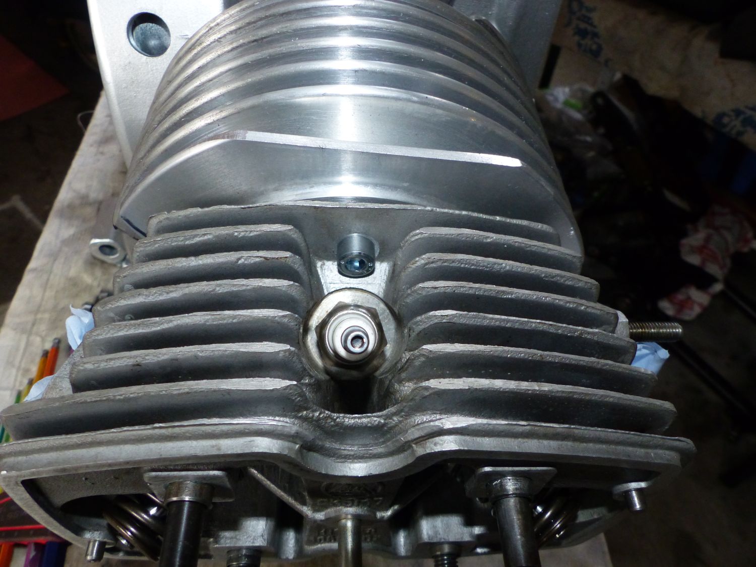

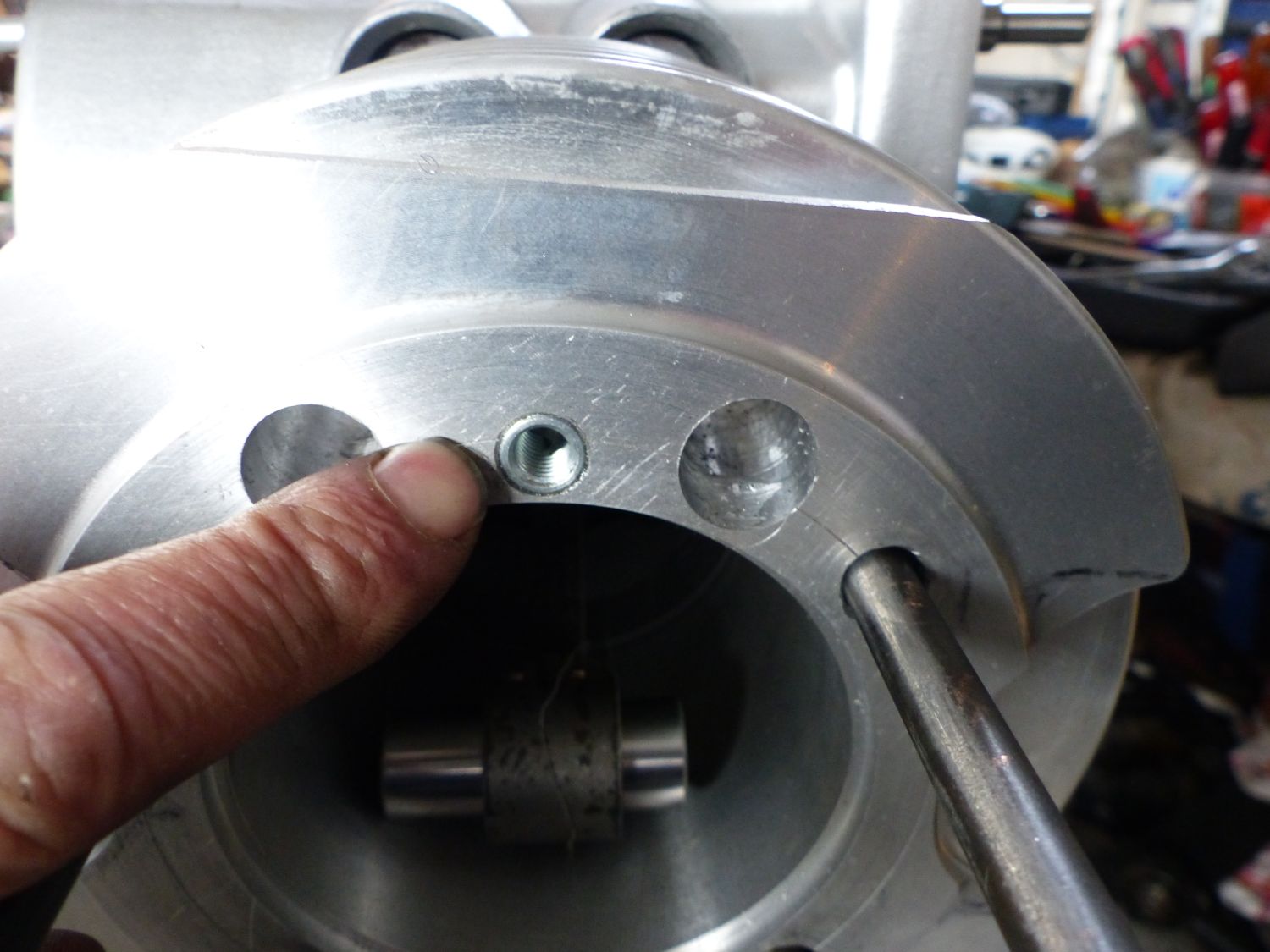

Au coeur de cette transformation se situait également un point faible : avec l'accroissement du diamètre du piston, les deux goujons supérieurs se trouvent trop sollicités au niveau des forces d'explosion. Risque de fuite dans la zone du point noir.
Pour y remédier, un cinquième goujon a été rajouté exactement au centre du point faible. Vis Btr 10.9 et hélicoïl solidement implanté :
