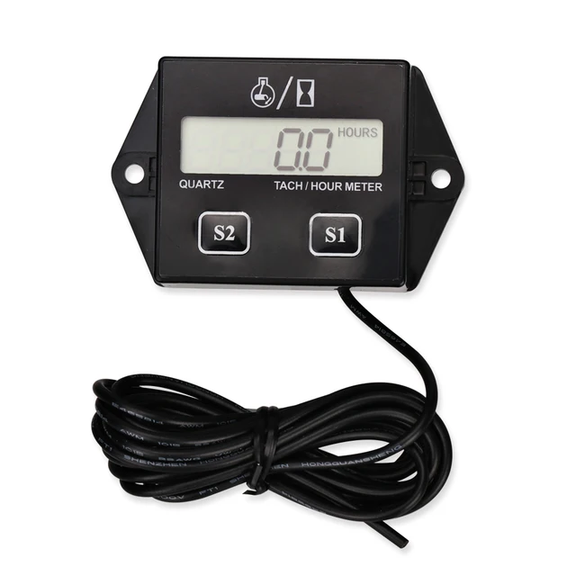

Sur les HD les cylindres sont gérés collectivement avec une double bobine
Sur les Efi, ils ont chacun leur calculateur, les cylindres sont gérés individuellement (Ecu1 - Ecu2). ton boitier de couplage n'est pas adapté a cette configuration.
Une solution possible a essayer, utiliser un compte tour a antenne :
en enroulant l'antenne autour des deux fils de bougie, ainsi tu récupère par induction le passage des hautes tensions.
Aucun risque de court circuit car le captage se fait par induction.
