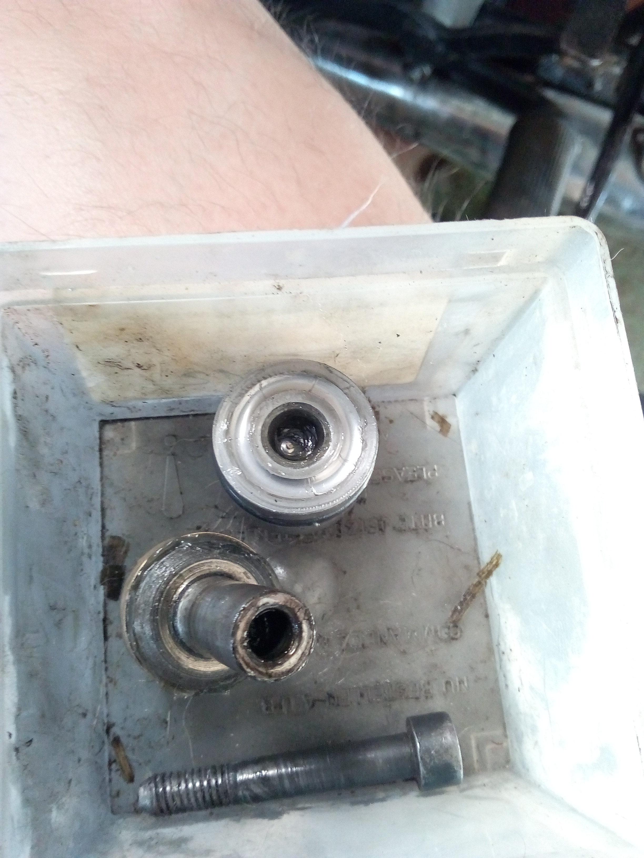

Me reste un petit détail à régler, impossible de remettre la buté d’embrayage, je crois qu'il va falloir que je désaccouple la boite, pour sortir la tige est l’insérée correctement dans la buté, si vous avait une autre idée je suis preneur ,

je te mets des photos, la tige est bien insérée dans le mécanisme, la partie qui est carré, mais c'est l'autre coté qui ne rentre pas dans la butée

domi30 a écrit :je te mets des photos, la tige est bien insérée dans le mécanisme, la partie qui est carré, mais c'est l'autre coté qui ne rentre pas dans la butée
ACH fantastique.
Ta portée de butée est morte (petit bac en plastoc), trop en creux : d'origine elle est parfaitement plane. Il faut commencer à changer cette partie de butée. Peux-tu prendre une photo de l'autre côté du poussoir qui doit être dans le même état ? Changer alors ces deux pièces...

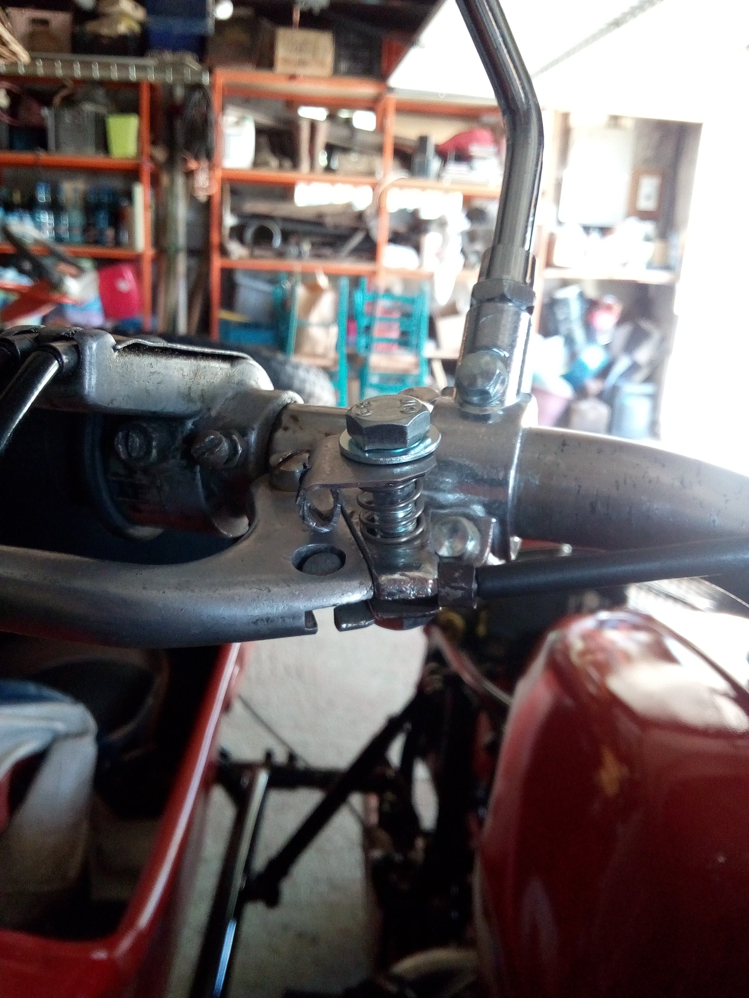

bricole d'un frein de parking pas cher, suffi de freiner de l'avant et enclencher le système, pour l'enlever serrer le levier de frein et le sytème se dé-enclenche seul. (un boulon de 8, un ressort et une petite équerre, je fignolerai pour le rendre plus pro

domi30 a écrit :bricole d'un frein de parking pas cher, suffi de freiner de l'avant et enclencher le système, pour l'enlever serrer le levier de frein et le sytème se dé-enclenche seul. (un boulon de 8, un ressort et une petite équerre, je fignolerai pour le rendre plus pro
BRAVO, pas con du tout pour un frein à tambour. Ingénieux et simple.
Félicitations.
Félicitations.
Pour les freins hydraulique tu peux faire comme sur les calèches modernes tu met une vanne quart de tour sur le circuit ouverte en fonctionnement Normal et pour le parking tu freinne et ferme la vanne en même temps tu relâche ton frein et ton circuit reste en charge
