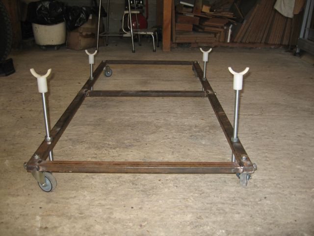

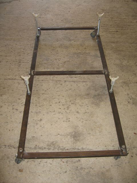

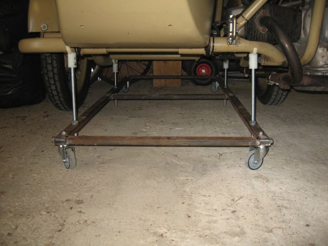

support de side pour dételler et ré-atteler facilement :
Pour les détails de fabrication .... vous m'écrivez ici ...
P.S. : mais ATTENTION..... y a une suite...!!.... et c'est là le petit secret .... la suite une prochaine fois ....

Bravo Alain
Du beau boulot pour la selle et le support side
Ca c'est un truc qui pourrait rendre beaucoup de services à Dan,lui qui en monte et demonte regulierement et preserverait son dos
Une idée a suivre
Re: arknight et son Pustinja 2007
Salut JP , justement quand je l'ai "pondu" ce support à roulette , j'ai pensé très fortement à Dan lui qui en a besoin souvent ....ça lui serait bien utile pour ses montages ....jpoural a écrit :Bravo Alain![]()
Ca c'est un truc qui pourrait rendre beaucoup de services à Dan,lui qui en monte et demonte regulierement et preserverait son dos![]()
Une idée a suivre
Je vais attendre sa réaction .... et on verra bien ....

En effet beau travail !
La seule problèmatique (...et j'y ai souvent pensé...) c'est que je n'ai plus de place du tout dans l'atelier et que le cadre, même contre un mur debout, me prendra encore de la place : je sais que cela peut paraître fou mais chaque mm2 est utilisé. Le dos va à peu près bien : en tous cas merci de vous en soucier, je peux encore porter "intelligement" (bien positionné, avec douceur et fermeté) mais il est certain qu'un jour où l'autre j'y viendrai.
Je retiens l'idée et je vous remercie pour votre sollicitude qui me touche.
You are welcome Dan .....c'est quand tu veux pour en réaliser un pratique pour toi ... !!.... ( et peut être "un peu plus costaud " ....) ..... car j'ai des doutes sur la flexibilité des tiges filetées de 14mm ...?.... je verrai quand je démonterai le panier du Pustinja ....Est-Motorcycles a écrit :En effet beau travail !
Pour le rangement du cadre ... moi j'en suis au même point que toi dans mon garage extérieur ...toute la place compte...mais je me démerde pour le stocker ..!!... et franchement il ne tient pas de place du tout ....
On en reparle à l'occasion .... quand tu le " sentiras " ... !!...
Bises , Ark

Yesss, avec des tiges filetées de 20...
C'est exactement ce que je pensais.... avec un cadre plus costaud ....!!..... no problemo ....Est-Motorcycles a écrit :Yesss, avec des tiges filetées de 20...
Nous nous comprenons .... pas de problème ...
