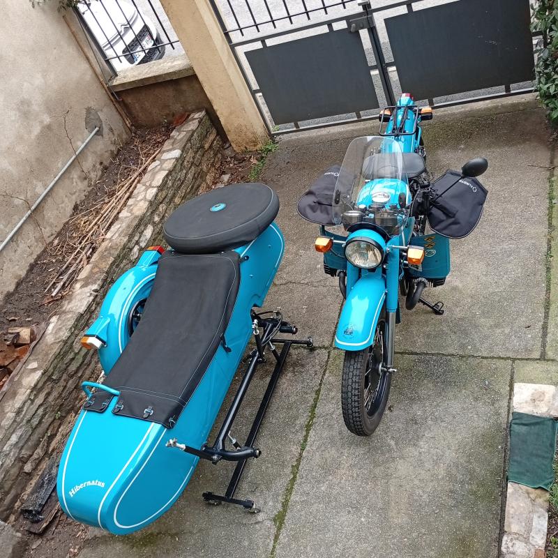

Un petite dernière pour la route, la carte grise indique solo side et il s'agit d'un modèle rétro donc fourche télescopique.
Est il possible de conduire la moto sans le side en toute sécurité? (sans pneus carrés bien sûr)
Messages : 36389
Re: Uzas04 : Petite présentation
Uzas04 a écrit : 11 mars 2025, 18:42 Petit retour sur la situation.
Ça y est tout est rentré dans l'ordre, le cylindre de roue a été changé pour un cylindre qui se monte, effectivement, sur les Fiat (prévoir un nouveau banjo car pas le même pas de vis.
Purge faite.
On fait un petit tour, pas de jeu dans la roue, ça tourne nickel, ça freine, au top.
Merci beaucoup pour vos conseils 😁
Pas conseillé...angle de chasse différent, fourche pas adaptée à la conduite solo...
Higgins
Messages : 826
Message par Higgins »
Content pour toi que tu aies pu te dépanner 👍
Avec cet angle de chasse, la moto en solo n'est pas super précise dans les virages en épingle mais tu ne devrais pas trop avoir ce problème dans ta région.
Il faut rester méfiant à basse vitesse mais on s'y fait, dès que ça roule on ne le sent pratiquement plus.
Habituellement, je roule les 6 mois de belle saison dételé et j'apprécie autant la moto en solo qu'en side, je viens de déposer le side pour soulager une tendinite au bras habituellement c'est plutôt au mois de mai.
Il faut quand même quelques conditions en plus de la mention solo/side.
Un petit chariot pour la dépose/pose du side.
- Des clignotants à droite
- Une béquille latérale
- Des pneus mixtes, j'utilise des Mitas H02 qui sont très bons en solo et qui s'usent assez vite sur la roue arrière en version side.
L'avantage c'est qu'ils ne coûtent pas cher du tout.

J'ai la béquille,
J'ai des clignotants mais il n'y a pas de câblage pour ces clignotants, il faudra percer aussi le support de feu arrière.
Pour les pneus, je vais voir ça, merci !
Higgins
Messages : 826
La béquille latérale est vraiment indispensable car c'est difficile de mettre la moto sur la centrale en utilisation quotidienne.

en effet, la moto est trop basse pour pouvoir béquiller correctement, j'ai vu ça une fois crevé syr le bord de la route.
Concernant le câblage des clignants, à l'arrière j'ai un fil volant de couleur violette, ça pourrait être lié au clignotant manquant?
Pour le clignotant avant, il va falloir ouvrir le phare, je n'ai pas encore touché à l'électricité sur cette moto.
