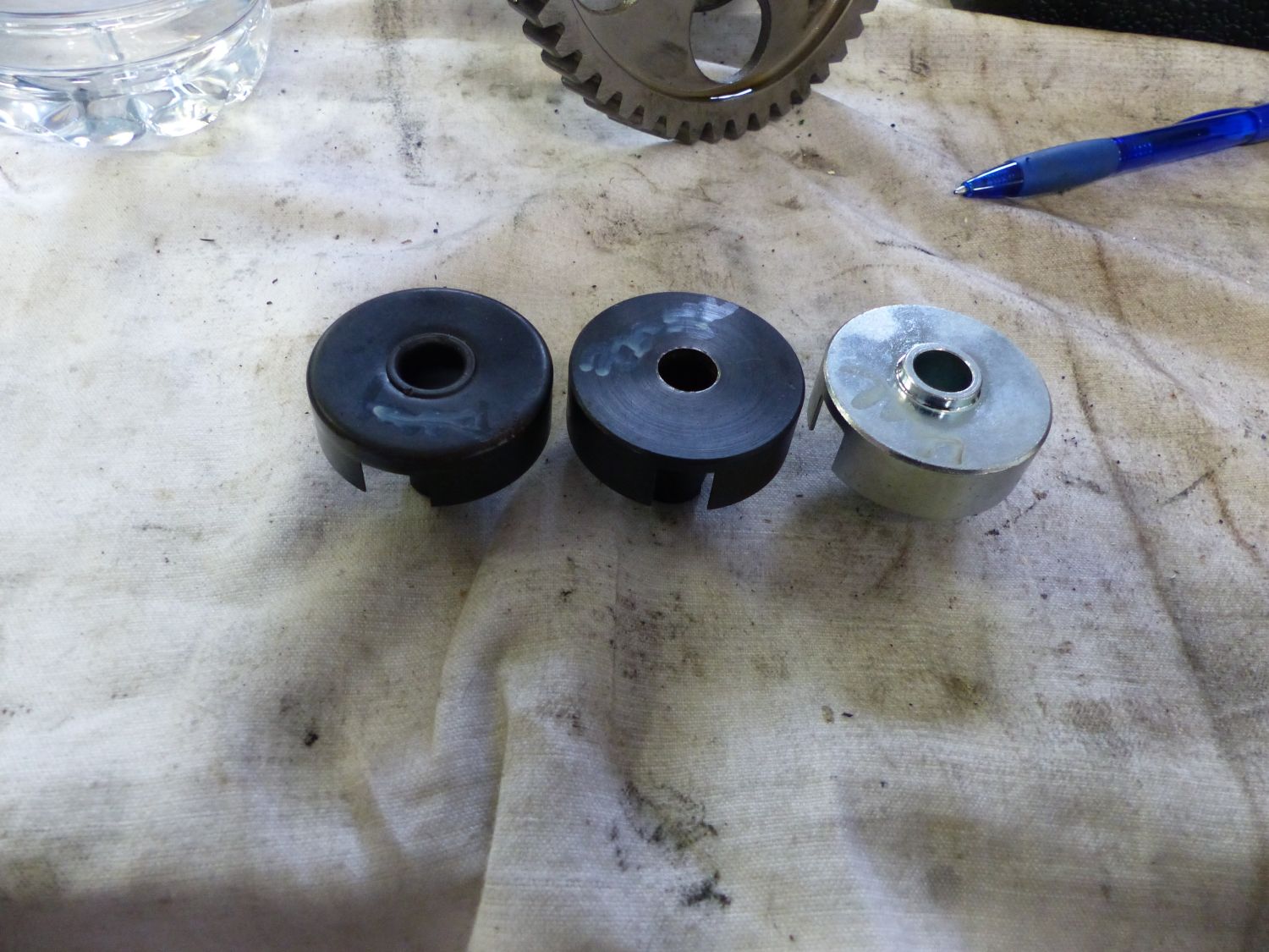

à gauche 1er modele de 2000 jusqu'a 2005,au centre 2eme modele d'une seule piece pour les origines "oeil de Moscou" à droite 1er modele des années 2007 pour allumage Ducati Energia avec bobine exterieure au carter avantEst-Motorcycles a écrit :P'tin le JP m'a bouffé la nouille, c'était prévu dans mon reportage...arknight a écrit :Wouahhh.....JP ..... t'es le meilleur ...!!.... pour les allumages " oeil de Moscou " .... et pour le reste d'ailleurs ....

bien evident que ton savoir nous eclaireras encore plus
par contre j'ai vu les nouveaux rotors en tole plate et toutes les cales qui vont avec

Les disques c'est tout con à régler, je te montrerai. Le plus chiant est de bien le caler dans l'entrefer du capteur à parts égales mais après, trois coups de démarreurs et c'est réglé mieux qu'une partition de Bach.
