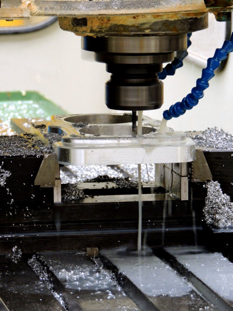

Bon, là ça commence à fumer grave.
C'est exactement de cette manière qu'on été usinés les carters cylindres du T90 :
Tu peux me donner le X - Y - Z ?
Je commence à rêver un peu de pièces ébauchées à la fonderie puis finies avec la CNC, genre pompe à huile en vrai, t'sé élaborée à coup de whisky qui débite 10 bar à 2000 tours. Je coule, on finit à la CNC et Pépé me sort les engrenages droits bien tueurs...j'ai les plans dans le sac depuis 5 ans, il suffit que je fasse le moule et que je chauffe les creusets.
On pourrait alors améliorer le débit d'huile via les poussoirs afin d'augmenter le refroidissement de nos culasses... :mrgreen:
Je vois beaucoup d'autres choses aussi. Comme par exemple pour mon nouveau moteur : comme d'hab je prends des pièces à droite et à gauche puis j'assemble mais il faut que je refasse des conduits d'huile courbes taillés dans les hauts de cylindres, genre rigole de 5mmx5mm sur 3 cm...pour ta bécane du touche pipi.
En fait la difficulté qu'on a eu à l'école IUT c'est effectivement le rapport de la vitesse de coupe avec celui de la profondeur de passe. La matière doit être bonne aussi. Si tu as besoin d'alus spéciaux tu dis.
