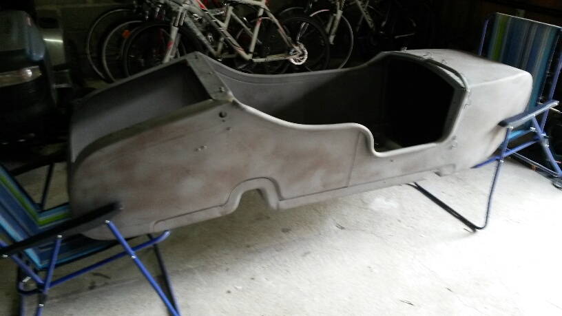

j'ai recupéré le panier après sablage:
[img_highslide=images/files/x_id_high_thumb_186401_515.jpg]images/files/x_id_high_186401_515.jpg[/img_highslide]
la mauvaise nouvelle est que mon chassis ne sera pas pret pour mi-decembre comme prevu initialement,j'eperes avant la fin de l'année quand meme...

T as mis un petit traitement dessus j espére? sinon
protege le vite avant que la rouille n arrive; une fois sablé ça vas trés trés vite.....

gecko a écrit :T as mis un petit traitement dessus j espére? sinon
+1

p"tain,vous me faite peur !!!
du coup,j'y ai mis une couche de rustol !! c'est bon ça ?

quand tu sable tu mets le fer a nu,donc juste un peu d humidité a t as un joli side marron.....
Tu peut mettre du rustol ou tout autre antirouille.

la peinture,c'est moi qui va la faire,avec mon copain qui est peintre de metier (sur les grues ) donc pas de four , mais peinture Dupont ,haut de gamme et technique bord de mer .ça sera un peu rustique ,c'est ce qui fera son charme!!!

En tout cas surtout pas de frameto sur une tôle à peindre, c'est comme du caoutchouc, après c'est mort, même pas ponçable.
