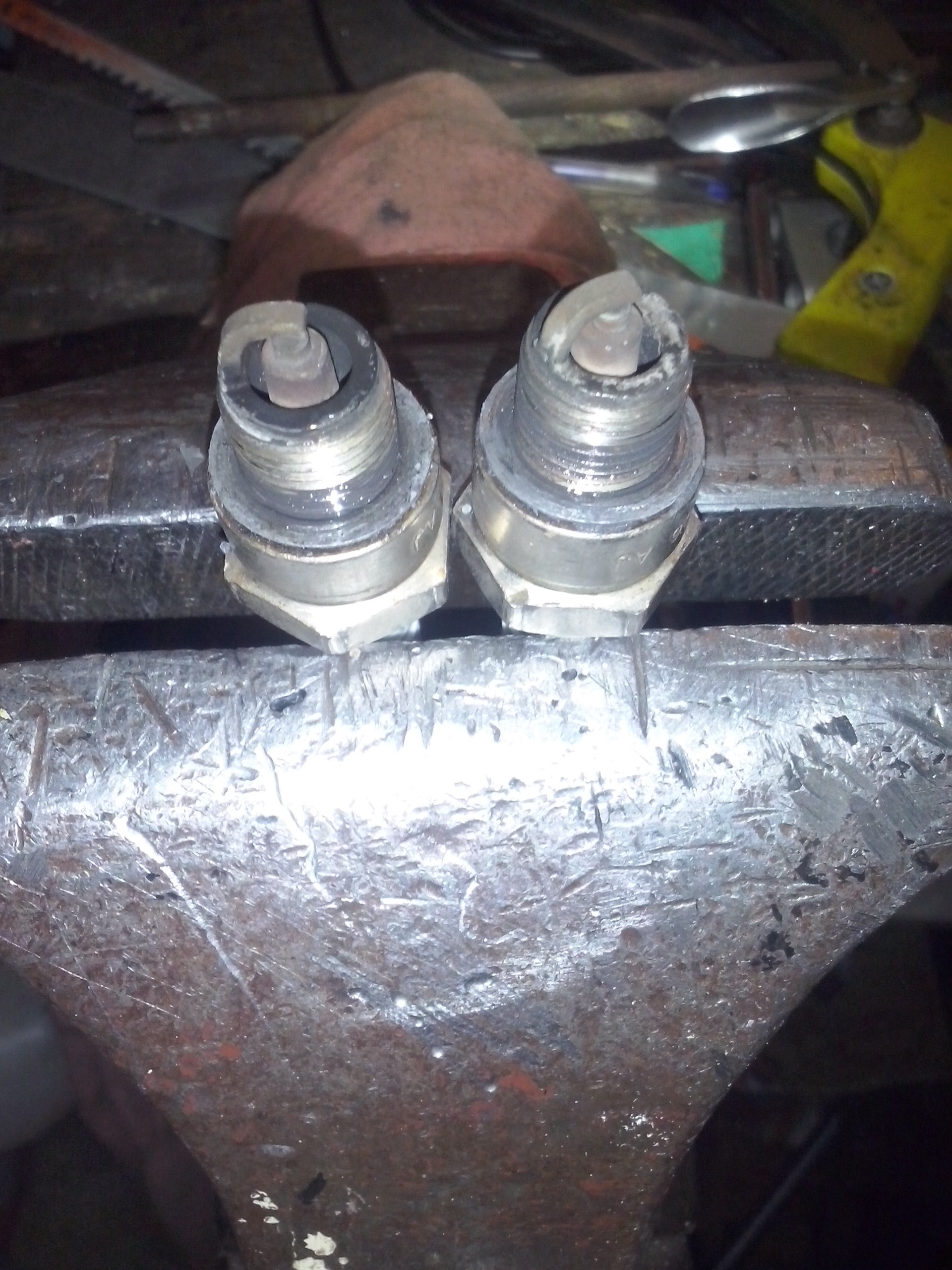

quelque bruit ,mais faut que je réapprenne les sons de ce moteur
et couleur des bougies....
