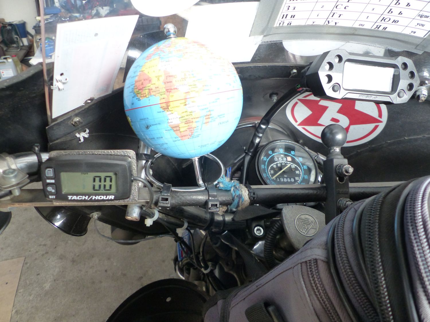

Voilà, compte-tour posé (à côté de mon nouveau GPS...) et paramétré en position 1P1R. Ralenti à 850 tours. Là le moteur ne tourne pas.
La pose est facile et j'ai trouvé le truc dans les 15€.
Je gère bien les régimes depuis plus de 50 ans de conduite moto, mais avec les gros bouzins j'ai tendance aux régimes trop bas...on se corrige donc comme tout le monde.
PS : 19868 kms c'est 219868 kms... :lol:
Re: sylvie500cx : Présentation et analyse sur les casses moteurs
un petit emballage plastique transparent (pochette plastique classeur) et un bout de chambre a air , le monsieur a moins de soucis avec l humidité...
Messages : 37458
gecko a écrit :un petit emballage plastique transparent (pochette plastique classeur) et un bout de chambre a air , le monsieur a moins de soucis avec l humidité...
Heueueu tu causes de quoi mon Gecko ? :shock:
de ton boitier électro compte tour :oops: :oops:

+1 je vais le faire en effet car pas étanche...merci !

Sinon du film alimentaire, ça ne déforme pas la vision.
Excellent l'alphabet cyrillique sur le pare-brise pour se cultiver pendant les épates "autoroutes " :D :D :D

ce petit compte tours est très bien, mais effectivement certainement des problèmes d'étanchéité ou n'aime pas le froid, le mien m'a bien servit pour le rodage mais a rendu l'ame a 5000 km. juste au moment ou je n'en avais plus besoin. Ceci dit pour le prix qu'il coûte, il ne faut pas lui en demander trop.
A Bientôt
Bonjour à tous,
Le mien a rendu l'ame également .Je l'ai remplacé la semaine dernière et le nouveau est étanche
