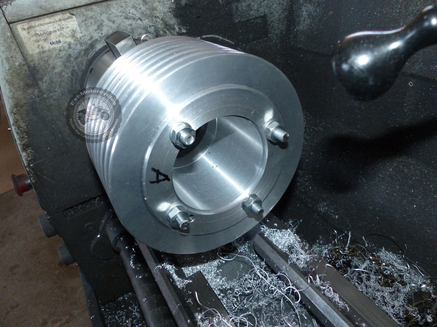

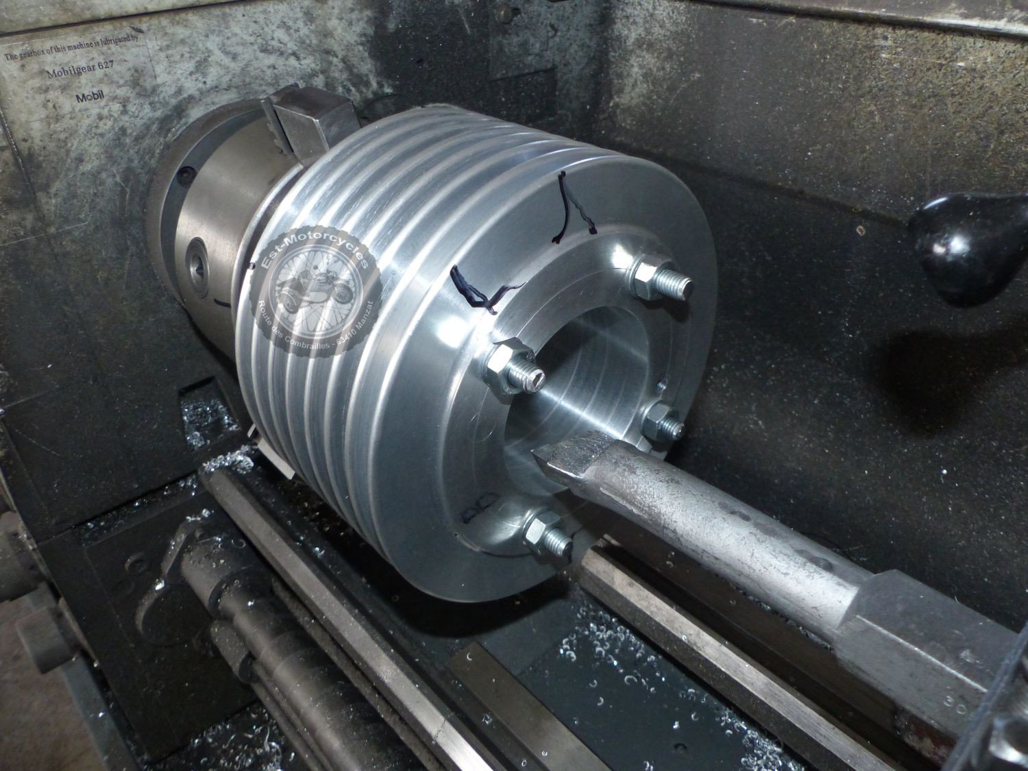

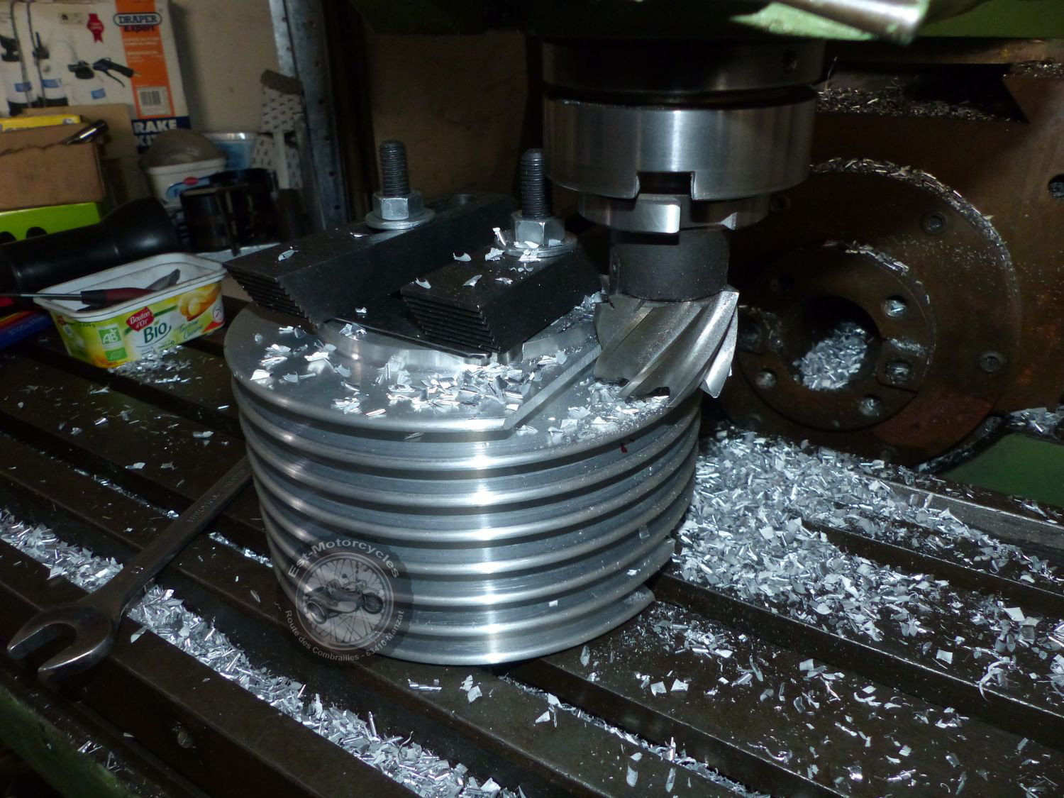

ben là les gars ..... y faut pas se gourer dans le perçage des trous ....!!!..... :roll: :roll:
et pis pour le reste ....!!!..... :lol: :lol:
CHAPEAU ....!!!..... :D :D

:lol: :lol: Pour ça tu ne peux pas sans être à 1,5 grammes ou tout autre système qui apporte un mélange subtil de zénitude mêlé à un gros coup de folie...Ouai, pas du tout évident, les trous, qui doivent être alignés avec les chemises, et la culasse !
Tu sais, merci pour le "chapeau" mais en fait y'en a pas : ça m'a tellement fait chier sur tous ces kilomètres, cette chaleur, que je n'en pouvais plus, j'étais obligé, pas pour moi ! Pour le moteur que j'entends souffrir. C'est un peu comme un besoin pressant... :lol:

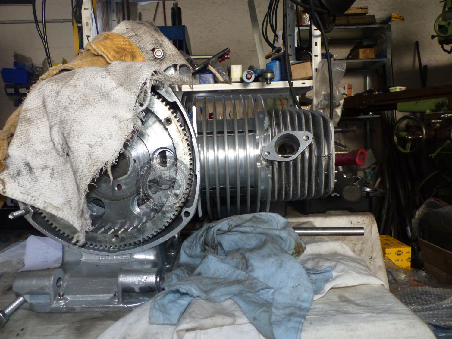

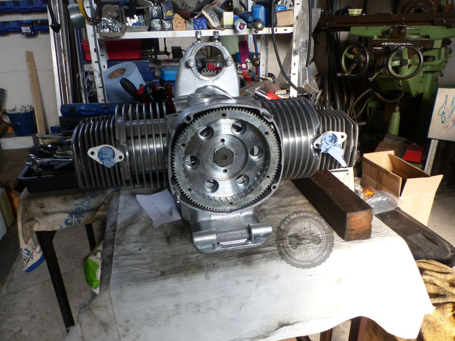

C'est beau !!!
J'admire.de chutes de métal, tu fais des cylindres qui vont t'emmener au bout de l'Europe.oui, chapeau bas

Personne ne nous aide et nous sommes souvent seuls devant un problème. Et tout problème qui prend la tête doit être résolu tranquillement. Le plus difficile est de réunir les "bouts" et les méthodes, ensuite se mettre au boulot est facile, il suffit de s'y tenir.
Cette nuit je continue sur le deuxième cylindre. Restera à réaliser les trous calibrés pour les passages de tubes cache-culbuteurs, inclinés à 15 ° et parallèles (...), de chemiser, de roder les chemises pour placer les pistars.

Wouahhh...!!.... qu'il est beau ... !!!.....
des heures de cogitation + des heures de réalisation .... et au bout un super moteur , comme personne n'en verra jamais ...!!!..... sauf TOI .... !!..... c'est bien .... et tu réalises tes rêves .... c'est ce qui compte .... :D :D

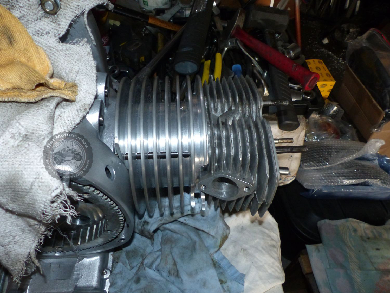

J'ai une petite inquiétude sur les transferts thermiques vers les ailettes.
j'aurais plus vu un rapport de 1 entre l'épaiseur de l'ailette et le passage d'air avec une forme plus triangulaire de la section de l'ailette ce qui aurait favorisé la captation des calories et leur transfert vers les zones refroidies (la chaleur se transmet d'atomes en atomes et la base étroite des ailettes constitue un goulot d'étranglement).
A suivre .....
