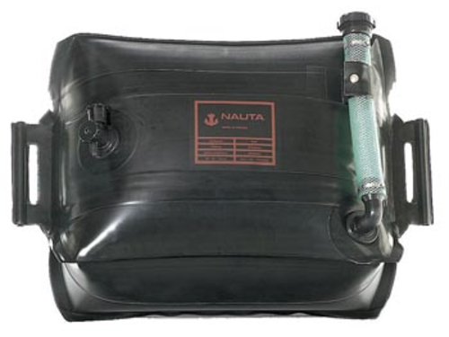

gogo rando a écrit :yes réservoir souple ou du moins en plastoche !! j'ai trouvé un de 25 litres il faut que je vérifie si ça passe sous le panier, oui Dan comme tu le dis, au milieu avant les silentblocs
il y a celui la :Image
http://www.discount-marine.com/p6995/pe ... burant-50l
L'idée est de le poser sur une plaque protectrice sous le panier, soutenu par des sangles règlables permettant de récupérer de la garde au sol au fur à mesure de la consommation de l'essence.

Merci Ilederiou : c'est intéressant, on va continuer à chercher car pour ceux qui roulent très loin, il faut du volume. Tu ne pourris pas du tout la discu, au contraire. Le réservoir souple c'est pas mal, mais s'il se perce...? J'ai de mauvais souvenirs avec les trucs gonflables et souples, même en bateau. Mais peut-être que c'est mieux ?

Dans mon esprit il y a deux philosophies :
1) transporter ponctuellement une grande quantité d'essence d'ou l'idée du réservoir souple placé sous le centre du panier et protégé par une tole et une toile (grillage souple...) car son pire ennemi ce sont les frottements, se compactant par des sangles car avoir 30cm en plus sous le panier réduit complètement la garde au sol.
2) Avoir toujours une grande autonomie : faire fabriquer un réservoir fixe se rajoutant sous le side en épousant ses contours (avec passage des ressorts et remontant sur l'arrière du panier pour avoir suffisament de capacité. (mais on rajoute du poids a l'extérieur du triangle de sustentation)
cela revient à fabriquer un faux fond au panier alors pourquoi ne pas relever tout le panier (10cm) avec un réservoir rectangulaire ? j'avais écarté cette solution n'étant pas en permanence confronté à des problèmes d'autonomie.
une variante a 2 est un réservoir long placé contre le flanc gauche du panier...
Mais je suis sur que tu as en tache de fond une meilleure idée liée aux expériences que je n'ai point eu le temps de vivre....

bien bien, oui mais souple ça ne me rassure pas de trop, ce que j'ai repéré, c'est celui des 2 CV, les premiers étaient en tôle et faisaient 20 L avec l'incovénient d'une éventuelle corosion et donc de particules, mais les derniers étaient comme ceci avec une contenance de 25 L d'après les dimensions ça doit passer, c'est certain ça diminue la garde au sol mais bon avec une tôle de protection...
