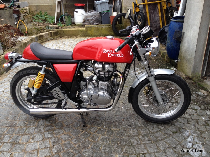

Voici la machine moderne du Yom :
Je colle ici les explications de Jacky à propos de la sonde Lambda, pour que Yom prenne le relais sur ses questions existentielles :
Zorgol94 a écrit :
Richard5254 a écrit : Une sonde Lambda se place dans le tube d’échappement et en mesure la teneur en oxygène. De là, on en déduit le réglage correct de la carburation.
Pour pouvoir utiliser une sonde Lambda avec une lecture directe, il faut une sonde à large bande. Les autres sondes sont plutôt destinées au pilotage d’une injection électronique.
Le % d’O² dans l’air est de 22,4% et il faut d’abord étalonner la sonde pour qu’elle indique cette valeur à l’arrêt. Ensuite lorsque le moteur tourne, elle va indiquer le ratio air/essence. Celui-ci devrait idéalement se situer à 14,7/1, c'est-à-dire 14,7 volumes d’air pour 1 volume d’essence. Mais ça c’est la théorie, car dans la réalité ce n’est pas tout à fait comme ça.
Au ralenti, il faut que la carburation soit légèrement riche pour avoir un ralenti stable dans toutes les conditions. Ratio autour de 13,5/1.
Sur un filet de gaz, à vitesse stabilisée, là où l’on recherche avant tout l’économie de carburant, la carburation doit être pauvre. Ratio entre 16 et 17/1.
A partir de ¾ d’ouverture des gaz, là où l’on recherche la puissance maxi et pour éviter de faire chauffer le moteur la carburation doit être plus riche. 13,5/1 à ¾ des gaz et 12.5/1 à plein gaz.
A l'accélération, la carburation doit être riche, mais pas trop, sur nos machine; ratio 13,5 à 14/1 dans les bas régimes et 12,5 à 13/1 dans les moyens régimes.
Tout cela est bien beau, mais obtenir toutes ces valeurs sur toute la plage d’utilisation, avec des carburateurs, ce n’est pas si simple. Par contre avec l’injection ça va tout seul, et c’est ce qui fait qu’un même moteur équipé de l’injection électronique a de meilleures performances et consomme moins qu’avec des carbus.
Il faut aussi savoir, qu’un mélange au ratio supérieur à 18/1 (beaucoup trop pauvre) ne s’enflamme pas. De même qu’un mélange au ratio inférieur à 10/1 (beaucoup trop riche).
Les sondes de température sont des thermistances dont la résistance varie en fonction de la température. Le courant traversant la sonde fait varier la position de l’aiguille de lecture de manière proportionnelle à son intensité.
Mercy Jacky pour ces explications sur le fonctionnement de la sonde Lambda, ça devrait fortement intéresser Yom qui roule (quand il n'est pas sur son Dnepr) au quotidien sur une Royal Enfiels Continental GT et se pose la question de modifier son pot échappement mais quand son concess local lui a refilé un superbe pot avec un beau design et qu'on lui explique qu'il peux supprimer la sonde Lambda qui ne sert à rien il est un peux méfiant. Sa machine est neuve, elle fonctionne avec une injection qui a l'air bien réglée, peux-il modifier son échappement impunément?

Magnifique ta machine Yom. :D :D :D
La sonde Lambda ne sert à rien :?: :?: :?: Alors pourquoi le constructeur installerait une pièce de près de 100€ et qui ne sert à rien :?: :?: :?: Ce concess n'a pas l'air d'être à la pointe du progrès. :evil: :evil: :evil:
Sur ta machine, Yom, la sonde lambda est situé sur le tube d'échappement, peut après la culasse, du coté gauche. Si tu garde ce tube, rien ne t'empêche de remplacer le silencieux. Sur certaines machines, BMW GS par exemple, il se vend des kits pour remplacer le catalyseur par un tube vide. La machine devient plus bruyante et tire mieux car la sonde applique automatiquement les corrections sur l'injection. Sur ma BMW, j'ai installer un pot plus libre et libéré aussi l'admission. Cela marche nettement mieux sans que je touche à quoi que ce soit d'autre. La sonde pilote l'injection de façon à maintenir un certain ratio, idéalement 14,7/1. Si celui-ci varie, dans certaines limites bien sur, la sonde va enrichir ou appauvrir le mélange automatiquement de façon à conserver ce ratio. C'est là un des grands avantage de l'injection.

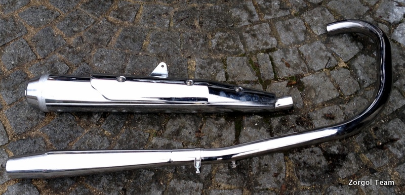

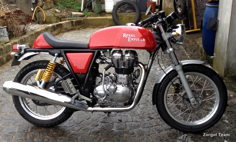

Peux-tu mettre une photo de ton nouveau silencieux ?
Yom
Message par Yom »
voila la nouvelle ligne complète, sans sonde, j' ai déjà gagné 10 Kg
finalement, j' ai conservé le cintre d' origine, reste à voir si je supporte la melodie
je n' ai testé qu' au ralenti, je vous raconterai ......
et merci de m' avoir confirmer que la sonde n' est pas là juste pour faire beau ....... surtout qu' elle est vilaine !!!!!
