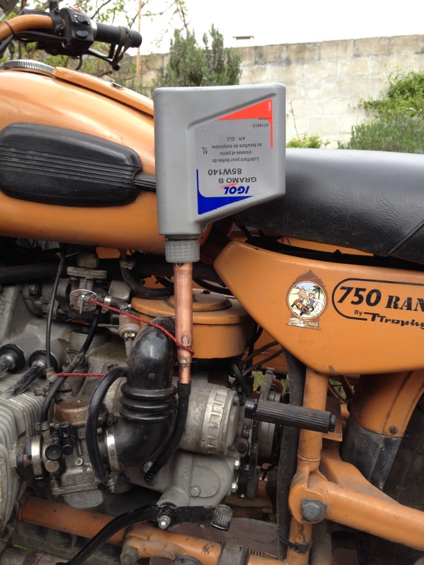

Une petite bricole que j'ai posté dans ma discu, mais qui peut avoir une modeste place ici.
Sur la photo, on voit que c'est le proto. Mais le tout a été sérieusement finalisé avec du bon gros adhésif pour finir de solidariser le bouchon et le tube de cuivre, et il faut aussi fixer sérieusement le bidon avec un vrai tendeur pour qu'il se vide dans la boite et pas dans le milieu du garage...
et ensuite penser à jeter le bidon percer pour ne pas s'en servir et y mettre l'huile de vidange.
il y a 2 façons de l'utiliser, soit comme un entonnoir en découpant le fond pour verser dedans la bonne quantité, soit en vissant d'abord le bouchon sur le bidon qui contient le reste d'huile après le prélèvement des 120 cc pour le pont et hop tu retourne le tout directement dans la boite mais là il faut lui percer le cul pour que ça coule...

Et si en plus tu chauffe le bidon dans un grand seau d'eau chaude pendant 10 mn avant de t'en servir ... ça coule plus vite ...

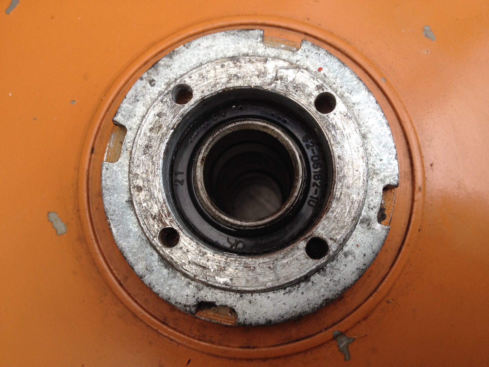

Une petite question concernant les roulements de roues.
Comme je suis dans la phase de changement de pneu pour passer en monte d'été, j'en profite pour regarder de près mes roues et je voudrais savoir comment faire un diagnostic sur l'état des roulements et comment graissouiller correctement le bidule car j'ai bien compris que le graissage est le point clé mais je ne sais pas bien comment faire pour garantir que mes roulements de roues sont bien graissés.
faut-il démonter ce bidule pou y voir le roulement, mais dans ce cas je risque de devoir changer le joint spi ?
Cette question est traité ici ou là dans de nombreuse discu mais ne faudrait-il pas créer un sujet spécifique pour cette question?

Sur nos années modeles 2004 Perso je n'ai jamais eu de problemes avec ces joints spy .tous les 30000kms je remplaces les rlx par des 30204 ce qui veut dire que ceux origine(rlx) m'ont servis 30000kms,Seul truc a faire gaffe et facile a foirer est la derniere bague de serrage avec les 4 encoches qui est un pas fin(tres tres fin) et aussi la piece qui le recoit du meme pas fin ,fragile et ne pas serrer comme une brute,les joints spy n'ont jamais fuit et toujours en service depuis 2004 . (70000kms) pour acceder aux rlx tu deposes avec ton outillage de bord et en aucun cas tu ne touches ces joints, tout est completement independant par rapport aux rlx.
je ne pense pas que ce systeme d'entretien a changé meme avec des plus recentes ! ?
il se peut qu'il y ai des suintements sur l'exterieur du tambour ,mais cela peut provenir d'un ecxes de graisse des rlx ou un serrage trop puissant des 2 dernieres bagues.
les moyeux sont costauds et le meme principe depuis 70 ans et sont aussi des pieces à entretenir sans que ce soit pour autant une galere, c'est facile à verifier,controler et entretenir

Si j'ai bien compris les 30204 on devrait en avoir 2 par roues ?
Je pense que Dan a déjà changé certain roulements des roues du SS29 en 2012 lors de la restauration de la machine mais j'ai aussi d'autre anciennes roues en stock que je voudrais utiliser (genre une paire de roues équipée Heideneau pour l'hiver et une paire équipée Avon pour l'été) d'où mon besoin d'autopsier mes vieilles roues que je vais remettre en service.
Donc je dévisse gentiment l'écrou qu'on voit sur la photo et je devrais y voir mes roulements ?

oui tu as deux rlx par roue..Avec ta clef a ergots tu maintien le gros ecrou cental et avec autre clef tu debloques le premier ecrou fin,ensuite avec la clef a ergot tu devisses l'ecrou central,tu deposes le 1er rlx et tu atteinds ensuite les entretoises qui sortent seules et il ne te reste plus qu'a pousser le 2eme rlx.
