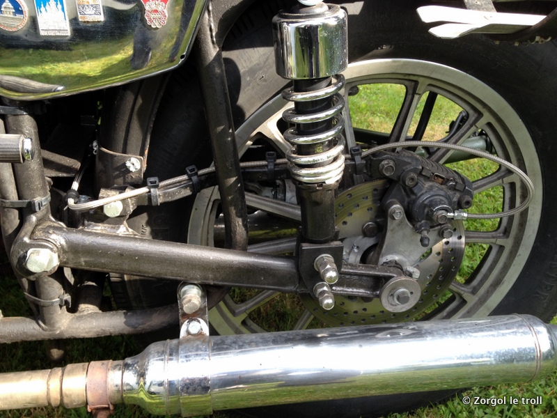

Tttt, ça ne parle pas de la même chose.
Dans ce qu'on voit ici : http://borovski.users.photofile.ru/phot ... 821482.jpg, il y a une pièce intermédiaire entre le moyeu et le disque. Cette pièce évite-t-elle l'usinage du moyeu (enfin je veux dire la cloche) ?
Re: ERRANCE 2015 : Финляндия из России
Tu es obligé de fixé ton disque......donc usinage
ou là grosse mais grosse supputation:
avoir une partie (où se fixera le disque) qui se visse en lieu et place du reglage du jeu des roulements (en laissant le passage pour l axe et de l entretoise)
une entretoise pour décalé et pouvoir monter les reglage du jeux a l interieur du support de disque
mais là faut bien empecher que ca se desserre

Je suis admiratif de la somme des savoirs accumulés sur ces photos. Vous nous êtes précieux, les mecs, fezé pas les cons et regardez bien en traversant.
Les rencontres ça permet aussi de toucher en vrai les réalisations extraordinaires des copains, je suis évidemment admiratif de la solution utilisé par Dan pour les roues et freins à disques, un sacré boulot qui n'est pas à la portée du premier bricoleur venu.
J'ai donc shouté la chose et je m'excuse à l'avance pour le logo Zorgol le troll, je suis propriétaire de la photo mais pas de la réalisation of cource.
J'ai aussi en préparation une chtite vidéo de la mise en route d la laponette...
Hein j avais vu les prémisses ,mais fini et de prés ca doit trouer le c.l.....
Message par gogo rando »
gecko a écrit :Hein j avais vu les prémisses ,mais fini et de prés ca doit trouer le c.l.....
te fais pas mal te fais pas mal Gecko... :mrgreen: :mrgreen: :arrow:
