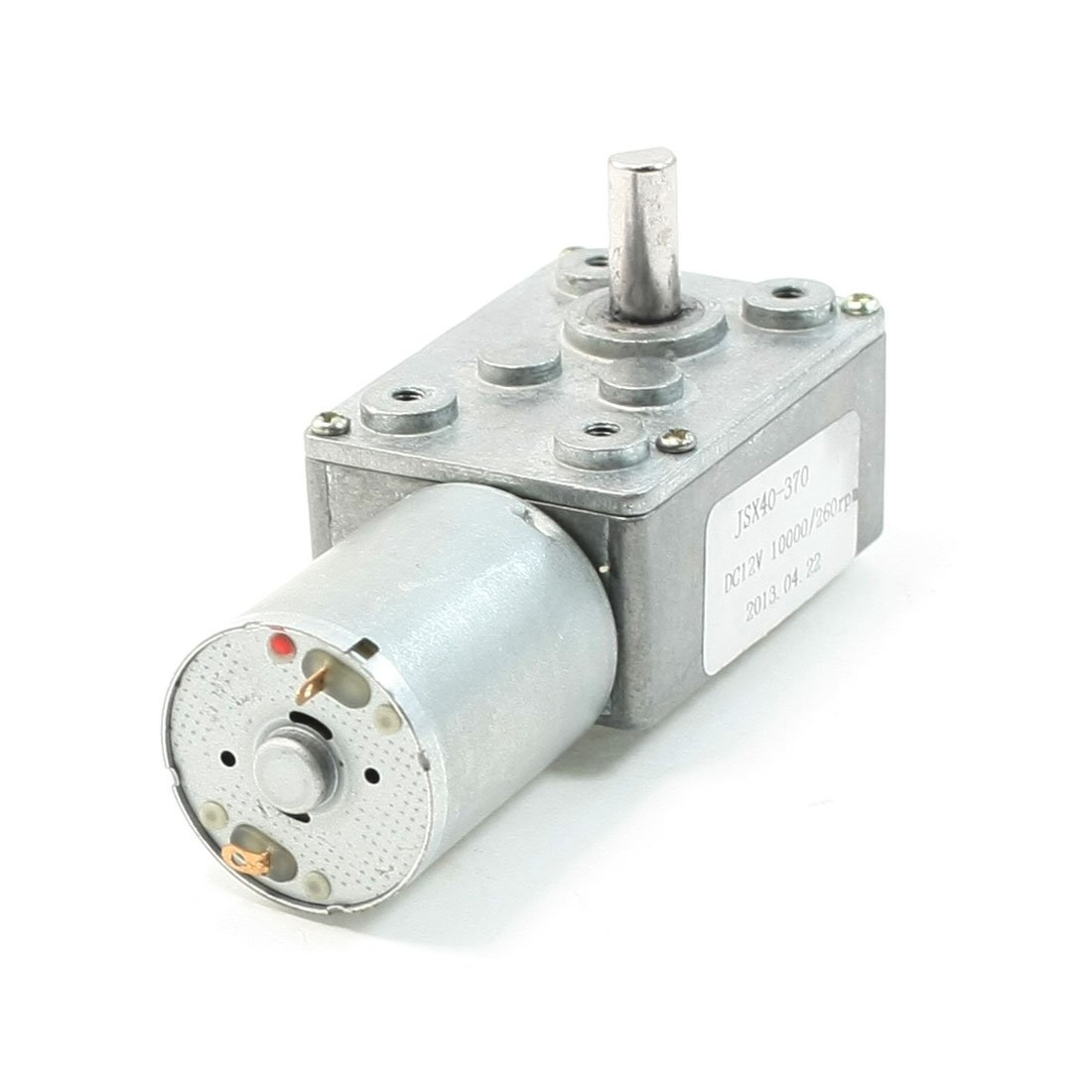

...en reprenant le post sur la fonderie, je pense sérieusement que pour résoudre le problème des températures, l'action mécanique doit se séparer de l'action électrique d'entraînement. En fait, mon idée est de coupler une pompe mécanique de bagnole ou autre, à un motoréducteur électrique 12v. Suffit de trouver le motoréducteur qui tient le coup en usage continu par grande chaleur sur au moins 3 heures...
Re: RADIATEUR D'HUILE sur URAL ?
Message par ilederiou »
Est-Motorcycles a écrit :...en reprenant le post sur la fonderie, je pense sérieusement que pour résoudre le problème des températures, l'action mécanique doit se séparer de l'action électrique d'entraînement. En fait, mon idée est de coupler une pompe mécanique de bagnole ou autre, à un motoréducteur électrique 12v. Suffit de trouver le motoréducteur qui tient le coup en usage continu par grande chaleur sur au moins 3 heures...
L'ensemble va être volumineux
Il va falloir installer un radiateur sur le moteur électrique. J'ai cramé un petit motoréducteur lorsque j'ai fabriqué l’entraîneur du tonneau polisseur. il est vrai que c'était un petit modèle.

j avais chercher pour les pompes mecanique.....peut etre le pompe de StephC....couplé a un moteur de rc ou de visseuse devisseuse 12v (vi en ai une)
mis a la place de la batterie ????? ......ou dans une boite "pharmacie" collé au panier

Une autre piste :
Prendre une pompe standard ural a engrenages et la coupler avec un moteur nema pas à pas de cnc.
La gamme avec un exemple de prix (origine : http://cncloisirs.com/Construction/MoteursPAP )
Taille Type couple kg.cm Modèle Prix et fournisseur
Nema_23 Unip. 4.1V, 1.1A 3 SANYO StepSyn 10 Euros chez Medelor
Nema 23 Bip. 2.6V, 2A 6.1 ASTROSYN, SOYO 10 Euros chez Electronique diffusion, Selectronic
Nema 23 Unip. 6.6 V, 1.2A 6 TECO L0638 38 Euros chez NC-step
Nema 23 Unip 5.4V, 1.4A 8.8 4H5618L03 79 Euros chez Radiospares
Nema 23 Unip. 5.1V, 1.6A 10.5 TECO L2108 49.5 Euros chez NC-step
Nema 23 Unip. 3.6V, 2A 11.25 Vexta PK266-E2.0B 98 Euros chez NC-step
Nema 23 8 fils 6V, 1.8 A 12 4H5618C03 85 Euros chez Radiospares
Nema 23 Bip. 2.1 A 9.25 MAE ? HS660020 ? chez Massimo Ronchini
Nema 23 Unip 3A, Bip. 2.2A 11 MAE ? H7123-0740 ? chez Massimo Ronchini
Nema 23 Unip 3A, Bip. 2.2A 16.5 MAE H7126-0740 114,60 Euros HT chez Massimo Ronchini
Nema 23 Unip. 4.5V, 2A 17.5 Vexta PK268-E2.0B-C3 95 Euros chez NC-step
Nema 34 8 fils 3V, 2A 12 TECO 4H5618S1028 105 Euros chez Radiospares
Nema 34 8 fils 2.5V, 4.5A 22 TECO 4H5618S0428 125 Euros chez Radiospares
Nema 34 8 fils, ?, 6.4 A 28 Nanotec ST8718S4508 -Pds 1.75 kg 125 Euros HT chez Nanotec -Excellent
Nema 34 Bip. 6A 30 MAE 8221-6241 216,90 Euro HT chez Massimo Ronchini
Nema 34 Unip. 3.2V, 4.3 A 38 4800 250 Euros chez Radiospares
La doc du plus puissant :
file:///G:/Data/Telechargements/DCNC-NEMA34-12.0NM%20(Double%20Shaft).pdf
un intermediaire : NEMA23 (57 x 57, arbre diamètre 6.35)
ils existent avec leur carte de commande de puissance intégrée http://fr.rs-online.com/web/p/commandes ... s/0167162/
Le modèle a deux axes de sortie permettrai la mise en place d'un ventilateur
il y a aussi des fabricants de moteur pour pompe
http://www.directindustry.fr/fabricant- ... 5271513d3d
http://www.directindustry.fr/prod/zikod ... 50768.html
il y a également des moteurs utilisés sur des trottinettes et consoeurs :
http://www.hobbyking.com/hobbyking/stor ... Motor.html
https://www.motiondynamics.com.au/unite ... motor.html
(exemple d'utilisation : http://www.civade.com/post/2012/02/27/r ... rottinette )
C'est une piste...

Le moulbif de la trottinette me plait, c'est de l'éprouvé. Les autres...dès que je vois plus de 3 fils... :arrow: , alors des broches avec 30 fils... :evil:
La question de la place on s'en tape et un petit radiateur serait très suffisant, genre ténéré.
trés puissant 250w ou 300w ....sinon en éprouvé moteur d essuie-glace :mrgreen: :mrgreen: ........
