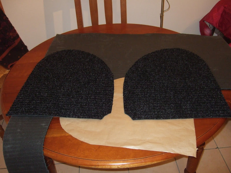

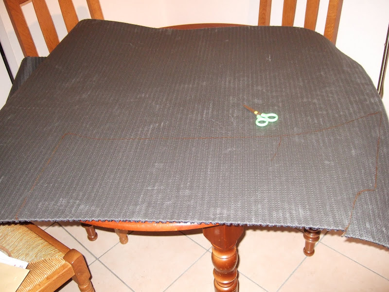

gogo rando a écrit :bonsoir, voici un petit reportage de capitonage de "la caisse à savons" :lol: à l'automne afin d'amèliorer le confort de madame l'hiver ! et l'aspect visuel plus agréable. je remercie Nico94 pour m'avoir transmis les patrons des panneaux lateraux. je sohaitais mettre un revêtement genre moquette mais insensible à l'eau afin de ne pas faire èponge lors de la première pluie. je me suis mis donc en quête d'un revêtement correspondant au cahier des charges... en trainant dans un magasin de bricolage j'ai trouvé dans le rayon moquette un tapis genre tapis de sol de voiture moquette insensible à l'eau noire à grosses cotes. ni une ni deux j'en prends 2 m² soit 15 ?. afin d'amèliorer l'isolation thermique je prends également unrouleau d'isolant à bulles recouver de deux feuilles d'alu, genre isolant pour portes de garage et du double face. investissement total 35 ?. voici les photos de ce reportage
revêtement en question
positionnement des patrons des panneaux sur le revêtement pour traçage et découpe
découpe en cours
panneaux lateraux découpès

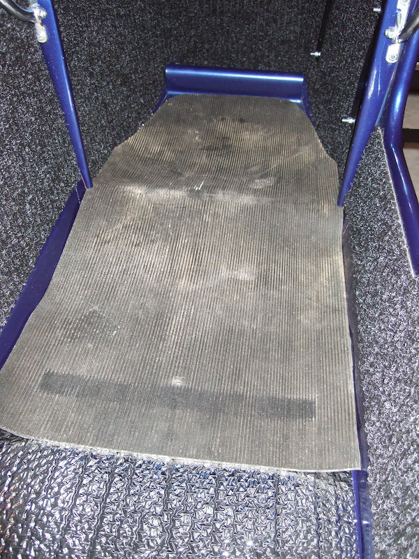

j'en profite pour faire un tapis pour le coffre...
dècoupage des côtés du museau,
dècoupe de l'isolant de taille inférieur au revêtement moins 3cm environ au pourtours
les 3 pièces du museau
mise en place de l'isolant et du double face
panneaux mis en place, et pose d'isolant sous le tapis de sol (la maison ne recule devant rien pour satisfaire les passagers..)
vue de l'intérieur du museau
