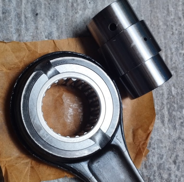

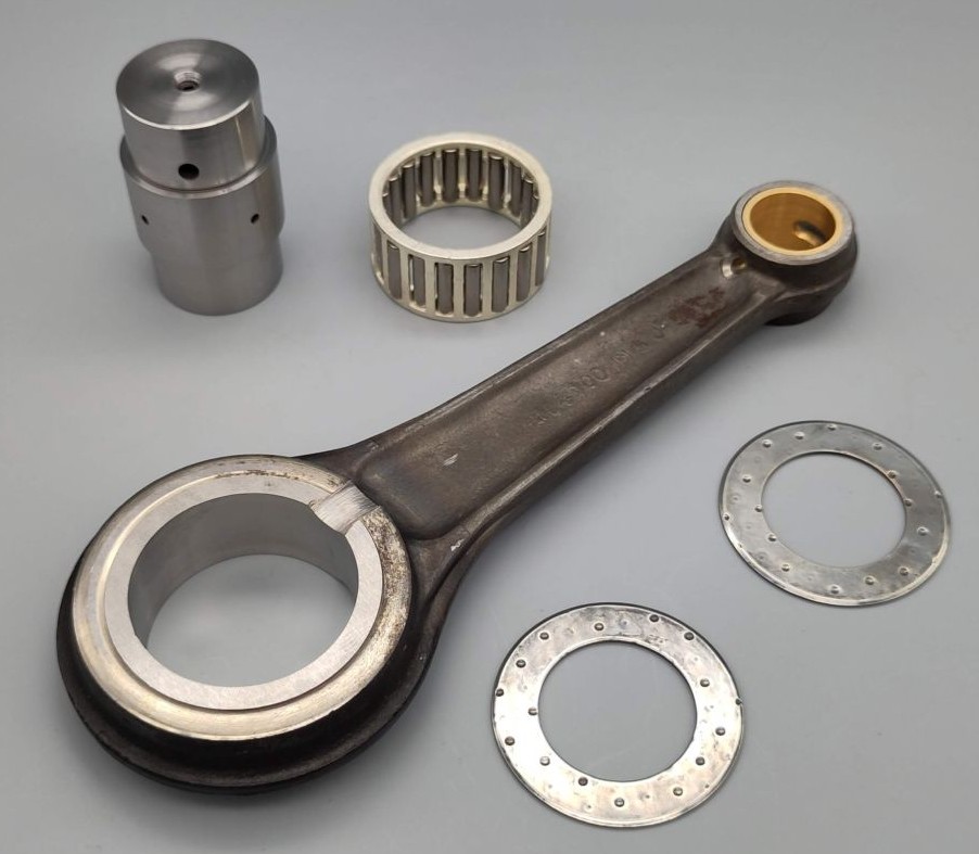

Est-Motorcycles a écrit : 25 sept. 2025, 10:47 Yep Doumé, à priori le chemin des rouleaux sur la tête de bielle n'est pas bagué , ou je vois mal ?
Bien sûr s'il n'est pas bagué il doit être traité...tu as des news sur cette question ?
la bielle est baguée , d'origine le diamètre est de 48 mm , ici 40 mm pour se marier avec le roulement
j'ai agrandi la photo
Messages : 37130
Re: Nsu
ledoume a écrit : 25 sept. 2025, 12:42
Du sérieux, donc...Je m'interroge simplement sur la dureté de cette bague ? Tu as des précisions sur sa provenance et sa fabrication ?

Est-Motorcycles a écrit : 25 sept. 2025, 17:33
"Einbaufertiger Pleuelsatz bestehend aus folgenden Teilen:
Pleuel, gebraucht, überarbeitet mit:
Kolbenbolzenbuchse vormontiert und auf Endmaß 18 mm gehont
Pleuelfußring montiert und geschliffen
Ausgewinkelt
Hubzapfen
Pleuellager von Premiumhersteller in Spitzenqualität mit versilbertem Käfig
Versilberte Anlaufscheiben "
cette bague , pour l'avoir bien regardée , me faisait penser à de la bague INA que le gars a rectifié pour la mette aux bonnes cotes . D'ailleurs en regardant dans les catalogues , j'ai trouvé des bagues assez proches en dimensions.

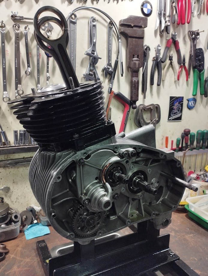

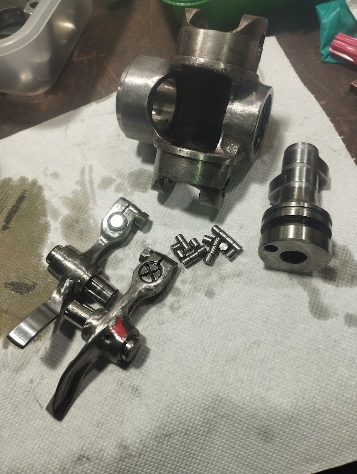

Messages : 3159
Re: Nsu
joint de culasse cuivre que j'ai recuit avant montage
vu sur l’ensemble arbre à cames , roulement à billes + galets coté des bielles .
l' huile arrive à l’intérieur de l'AC et sort par les cames

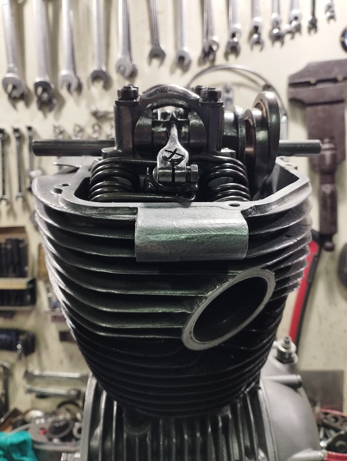

montage de la culasse et du boitier

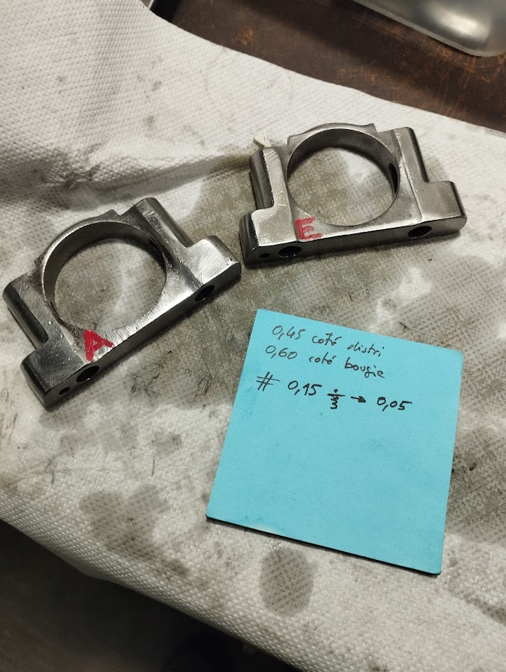

ensuite il faut faire passer une pige de 12 mm à travers l'AC et mesurer la distance entre de plan de joint et la pige de chaque coté : si c'est pas bon il faut caler sous les 2 paliers.
dans mon cas , je suis trop haut , même sans cale, donc il faudra que je rectifie les paliers de 0.05mm

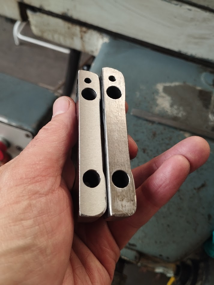

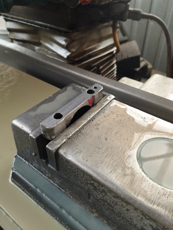

Messages : 3159
Re: Nsu
ce moteur est effectivement assez gourmand en temps et technicité !

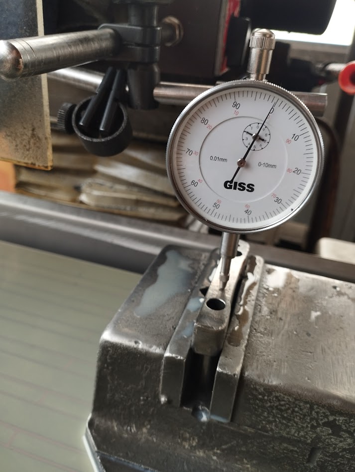

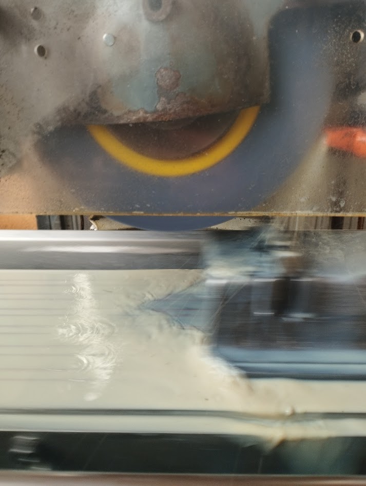

j'ai rectifié mes 2 paliers de 0.05 mm
première étape : positionner au petits oignons le palier avec le comparateur
puis rectif tout doux pour manger les 5 centièmes
avant / après rectif

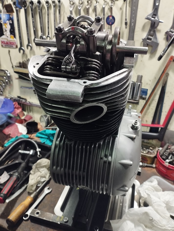

remontage de l'ensemble arbre à cames , contrôle .
Bingo , j'ai bien bossé , c'est au top :mrgreen:
