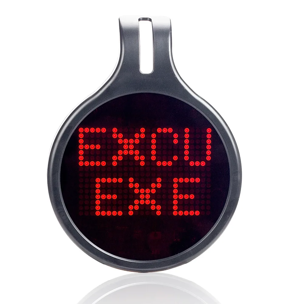

Autre solution, le panneau d"affichage lumineux :Est-Motorcycles a écrit :Une petite question pour les férus en électronique...
Voilà, j'ai résolu le problème des bagnoles qui doublent avec 50 bornes de plus et qui te rasent à 30 cm : je te leur fais péter un coup de sirène d'alarme strident qui les réveille velu. Très efficace, les malade se jettent à gauche à la seconde dans tous les cas.
J'aimerais en plus m'occuper des sucent-anus, des collent-au-fion qui suivent quelquefois comme des cons à moins de 2 mètres à 100 km/h. Je souhaiterais leur coller un coup de flash genre radar de flic, comme si je les prenais en photo, avec un système de flash posé au cul du side et actionnable par bouton au guidon. Selon, vous, est-ce réalisable ? Merci les gars.
SVP restons sérieux et évitons la succession de posts bidons...r'ci.
https://fr.aliexpress.com/item/50CM-P5m ... 51b0&tpp=1
https://fr.aliexpress.com/item/Multi-pu ... 51b0&tpp=1
https://fr.aliexpress.com/item/34cm-Red ... 51b0&tpp=1
https://fr.aliexpress.com/item/New-12V- ... e829&tpp=1
