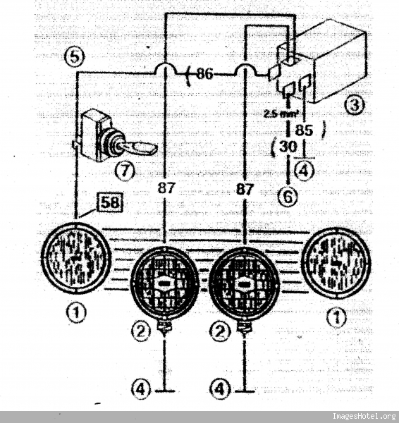

Bon, avant que notre chamane ne nous pète un flector, je joins le schéma de branchement, avec quelques explications.
Le schéma
Les explications
1 Feux de croisement
2 Feux anti-brouillard
3 Relais
4 Masse
5 Câble vers les feux de croisement
6 Câble depuis la batterie, IMPORTANT: installer un fusible entre la batterie et le relais
7 Interrupteur
Pour des feux longue portée, le câble n° 5 ira vers les feux de route.
Les numéros 30, 85, 86 et 87 sont indiqués sur le relais et servent à repérer les bornes du relais.
Voila, les posts précédents viennent en complément.

Bonsoir à tous,
Je voudrais signaler une petite erreur dans le schéma de Ticlaude, l'interrupteur 7 ne doit pas etre mis sur la borne 86 du relais , mais sur la 30. Le but du relais étant de ne pas faire passer une trop forte intensité dans l'interrupteur. De plus, si 30 et 85 sont relié directement à la batterie , les feux anti brouillard ne s'éteignent jamais sauf quand la batterie est à plat.
Steph
Steph
Ticlaude49
Bonjours Stéphane,
C'est toi qui fait erreur. Reprend cette discussion depuis le début, notamment le post 8.
Les bornes 30 et 87 sont réservées au circuit de puissance. La borne 30, étant par convention reliée dirctement au + batterie avec un fusible et la borne 87 reliée à la masse (une bonne).
Les bornes 85 et 86 représentent le circuit de commande, c'est à dire la bobine du relais.
L'une de ces deux bornes doit être reliée à la masse et l'autre à l'organe de commande. L'ordre de branchement n'a pas d'importance.
Le schéma du post 19 représente le branchement de projecteurs anti brouillard, et son circuit de commande doit être branché sur un"code", de façon à ce qu'ils s'éteignent lorsqu'on passe en phare. (c'est dans le code de la route). (surlignement de Dan. Pour le simple phare additionnel, voir post 8).
Je joins un dossier PDF où cela est expliquéen long, en large et en travers!
Les grands principes de l'électricité automobile et moto

Ticlaude49
Bonjours Dan,Est-Motorcycles a écrit :Intéressant ! Mais pour nous, qui a raison ?
Un duel ?
Non, mais ce serait bien que vous soyiez d'accord...
Il suffit de regarder sur un relais dans un centre auto.
Pour le branchement d'un antibrouillard ou d'un longue portée, il suffit de consulter le code de la route qui est très explicite sur l'utilisation de ces projecteurs.
Claude
