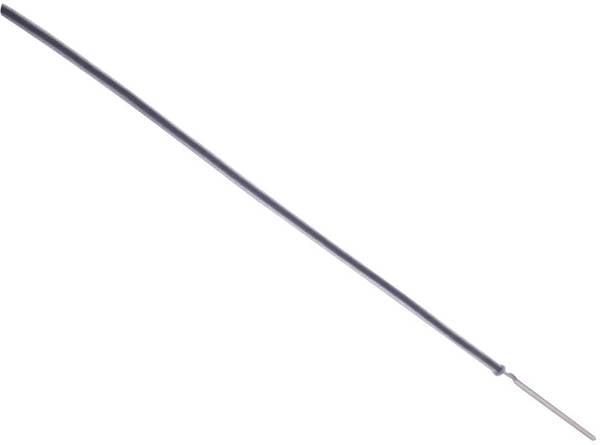

a greffer sur la jauge une sonde filaire....
ou transformer sonde en jauge
coller ça sur la jauge,Image
trou dans le bouchon de remplissage pour laisser passer les fils et faire trempette....
ou transformer avec la bonne longeur de plongeur
y a bien du matos qui doit pouvoir faire l affaire....
si sonde immergeable,fil resistant a 180° etc...
aprés pour la lecture doit bien y avoir possibilité de monter sur un cadran......
