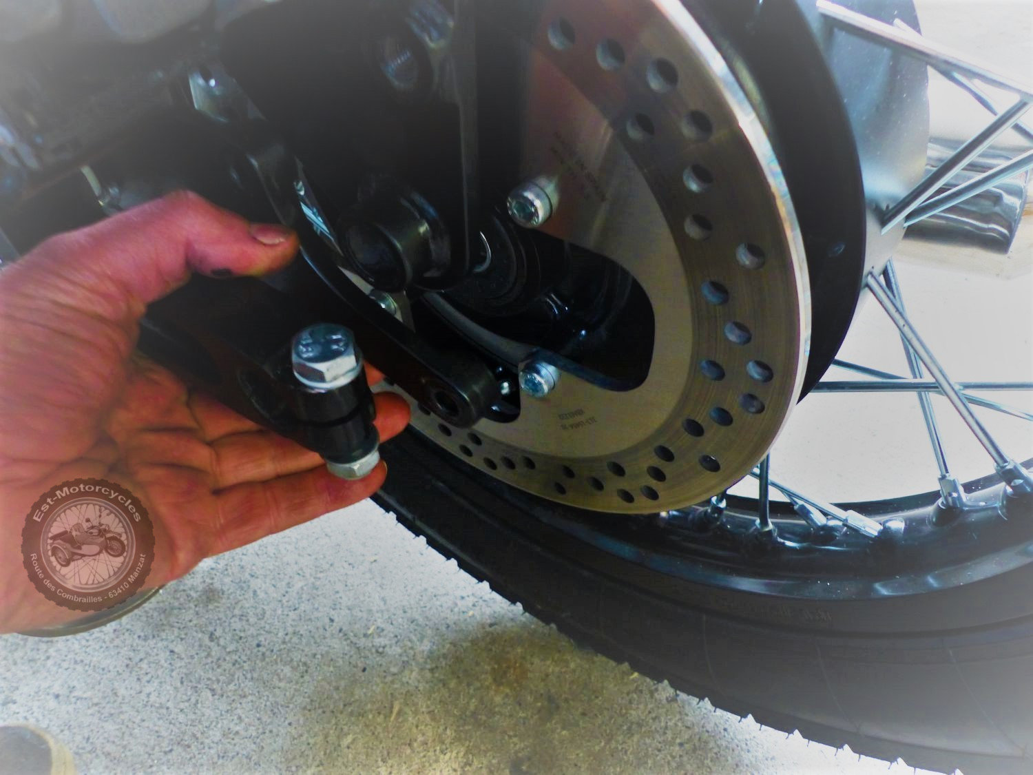

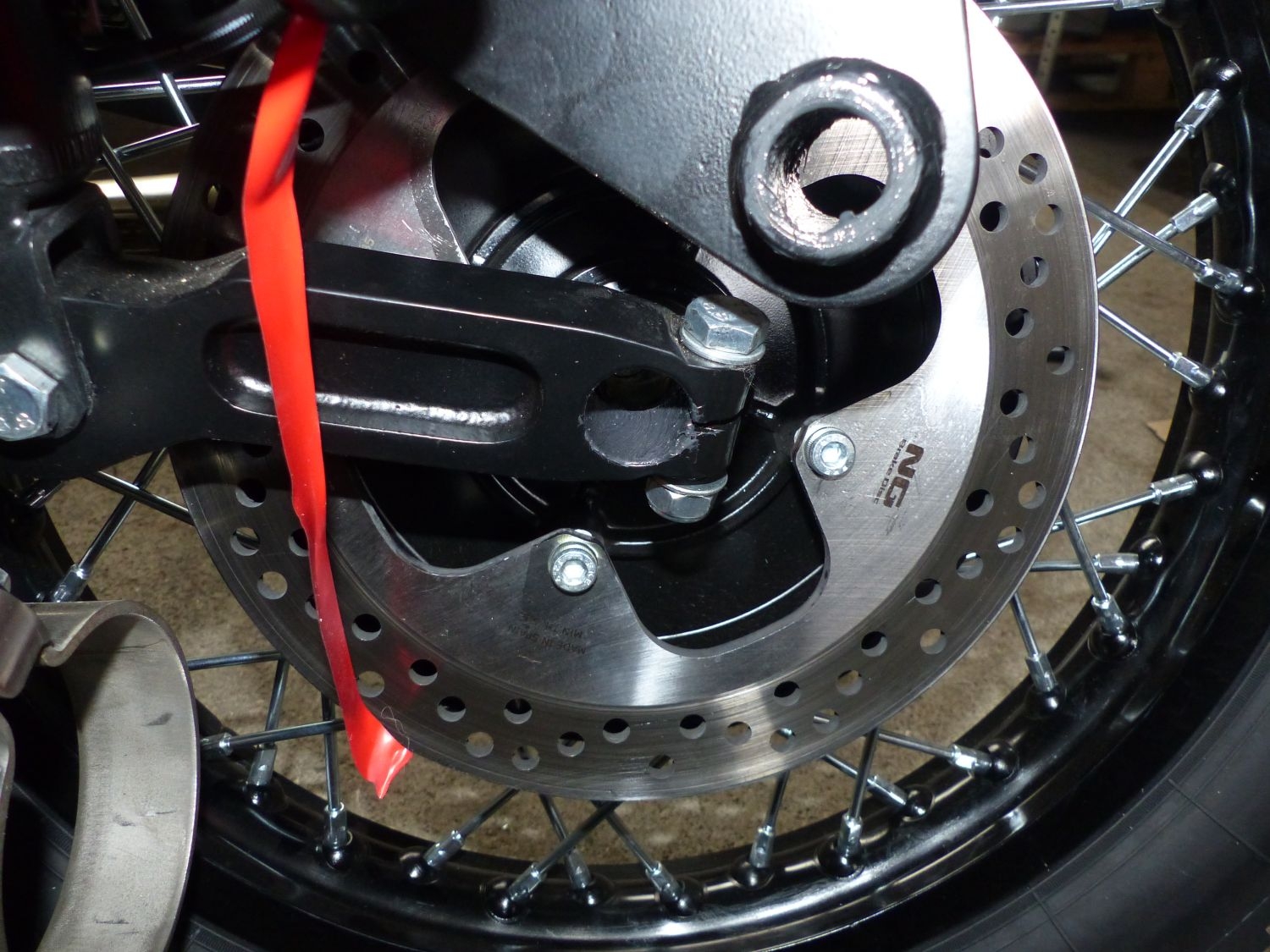

5 - soulever l'étrier vers le haut et passer sa patte de maintien au dessous de lui, 20 secondes :
6 - fixer habilement l'étrier sans tirer sur le câble de frein à main ni sur la durite, protéger le bras oscillant et l'étrier en interposant un chiffon,2 minutes:
7 - retirer la patte de maintien de l'étrier, 5 secondes :

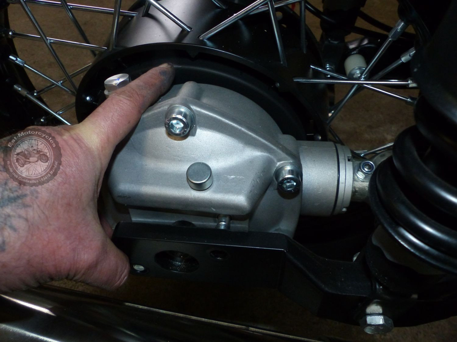

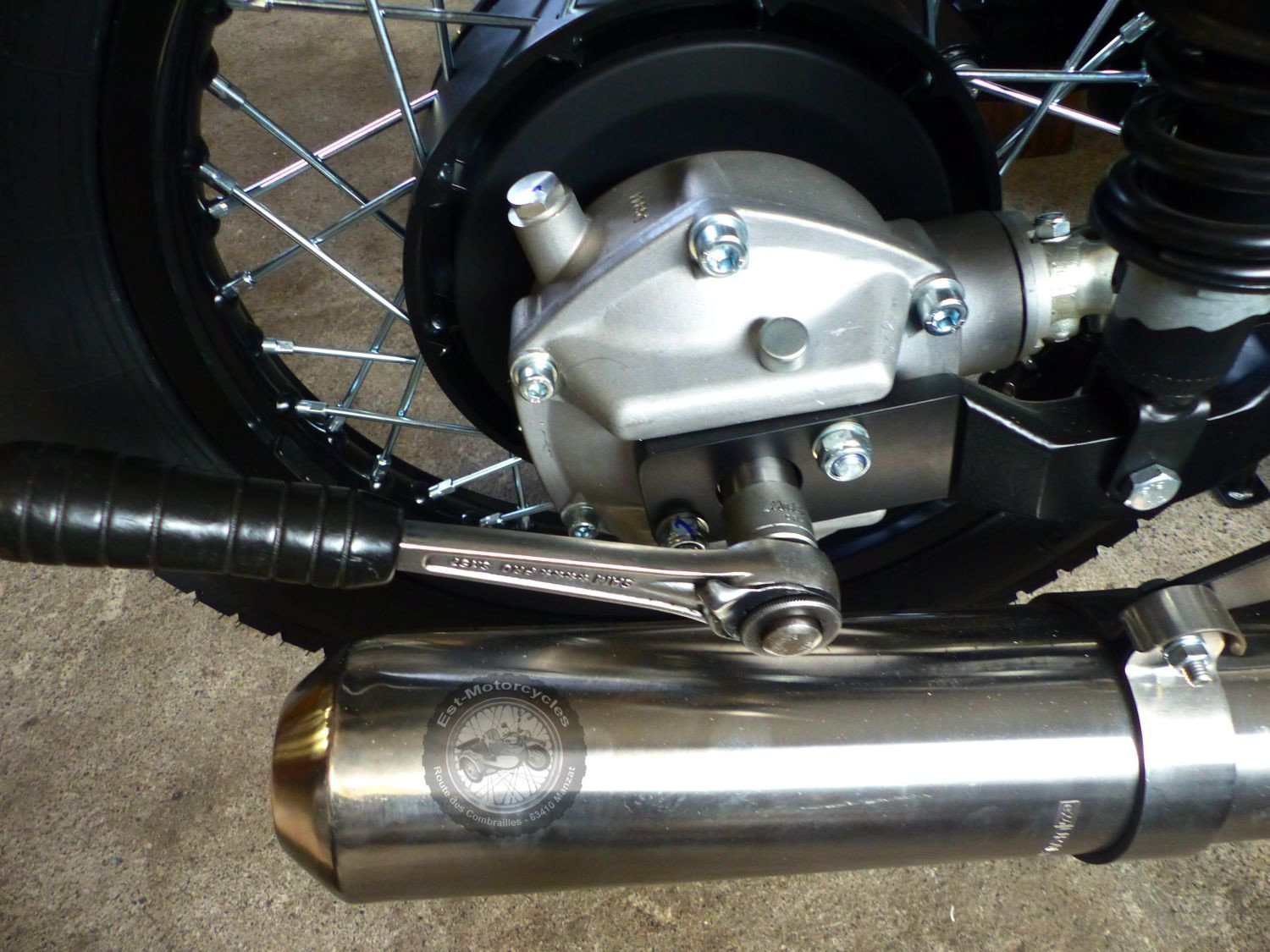

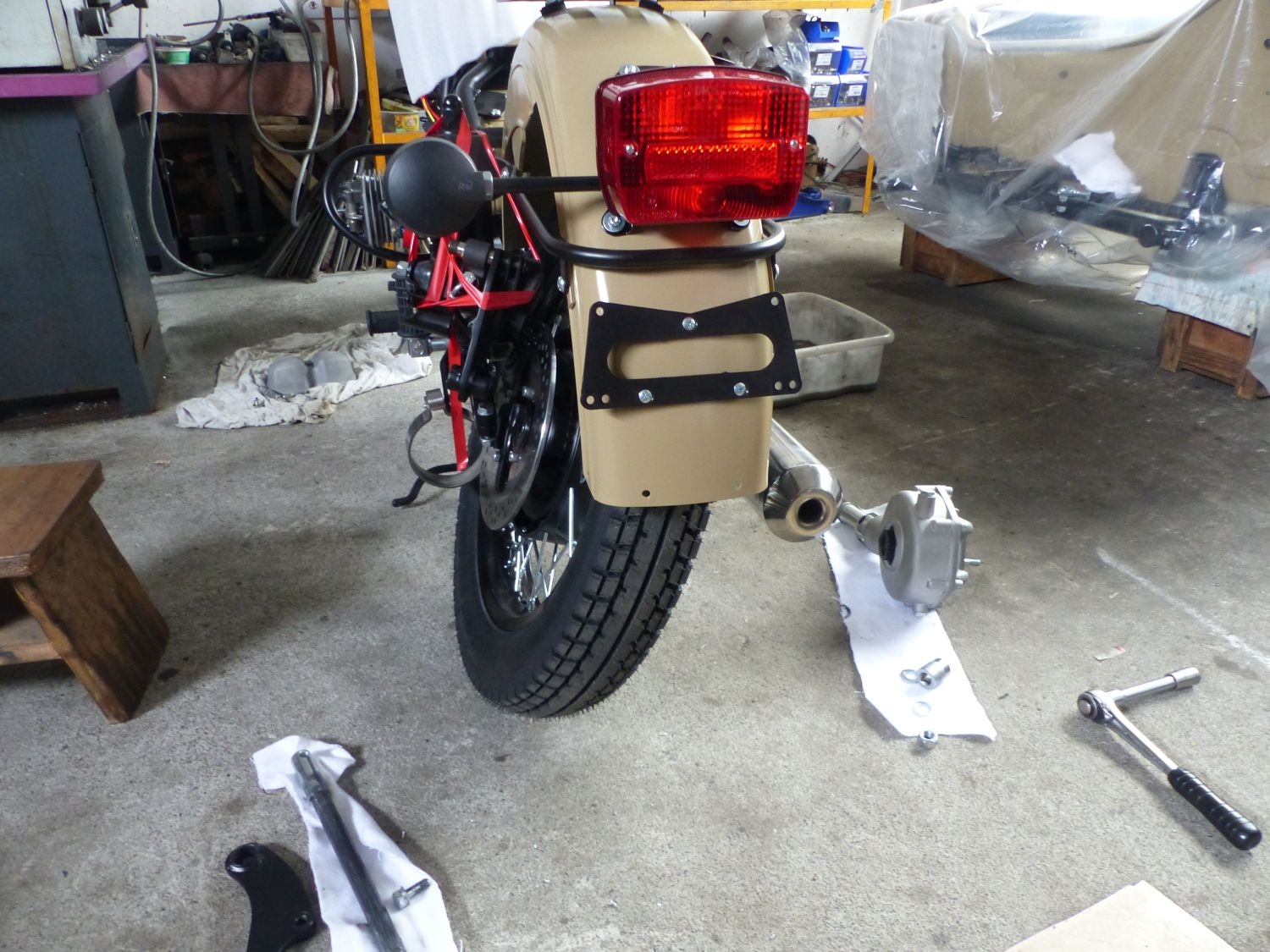

9 - desserrer les deux écrous de 17 du pont, 10 secondes :
10 - pousser le pont vers la gauche de la moto, 2 secondes !
11 - déposer le pont, 10 secondes :

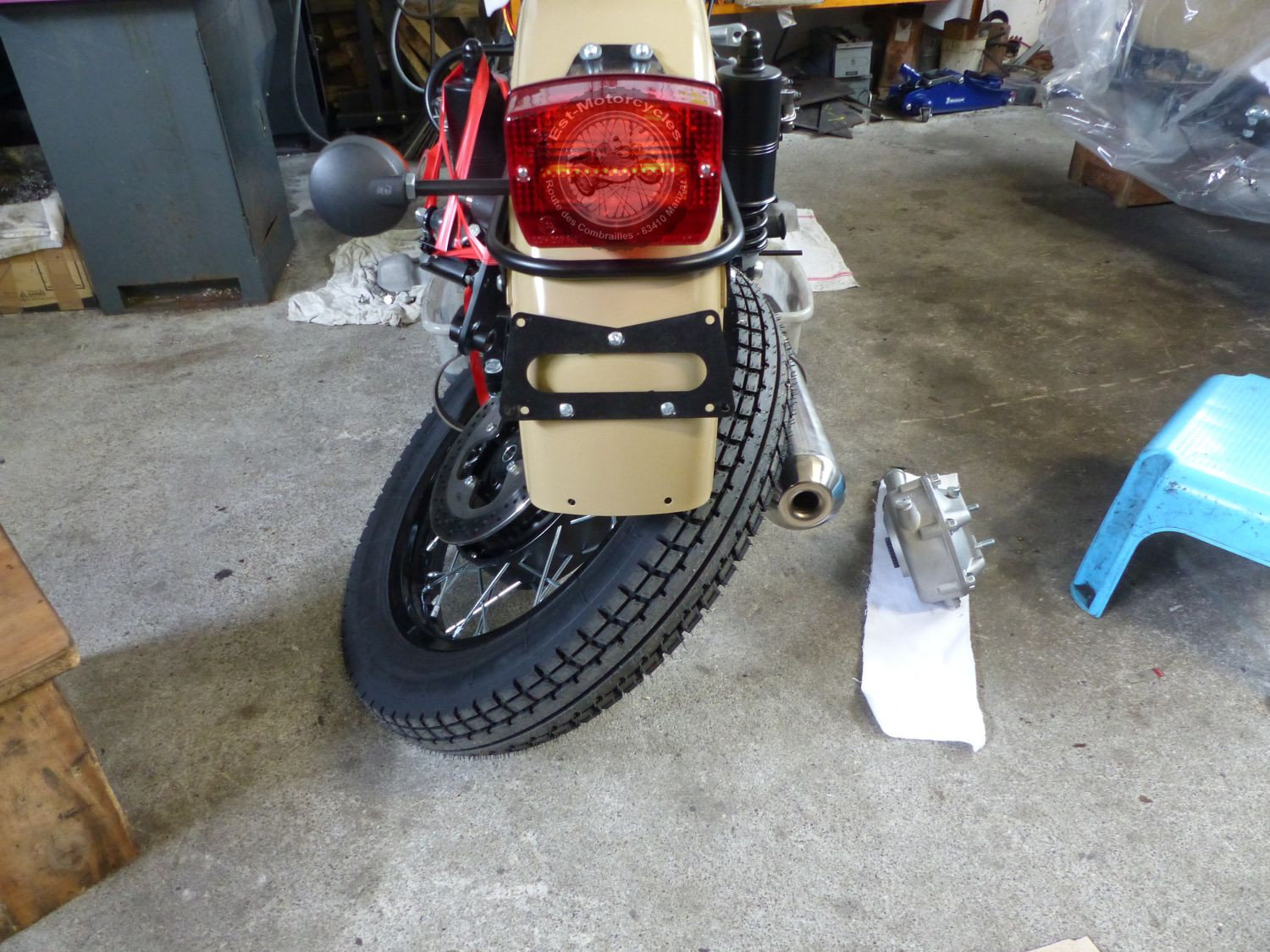

12 - incliner la roue de cette manière, 10 secondes :
13 - sortez la roue complètement, pisser un coup, péter un coup et boire un bière 10 minutes maxi pénard. Ne sautez pas une étape, vous allez vous emmerder plus...

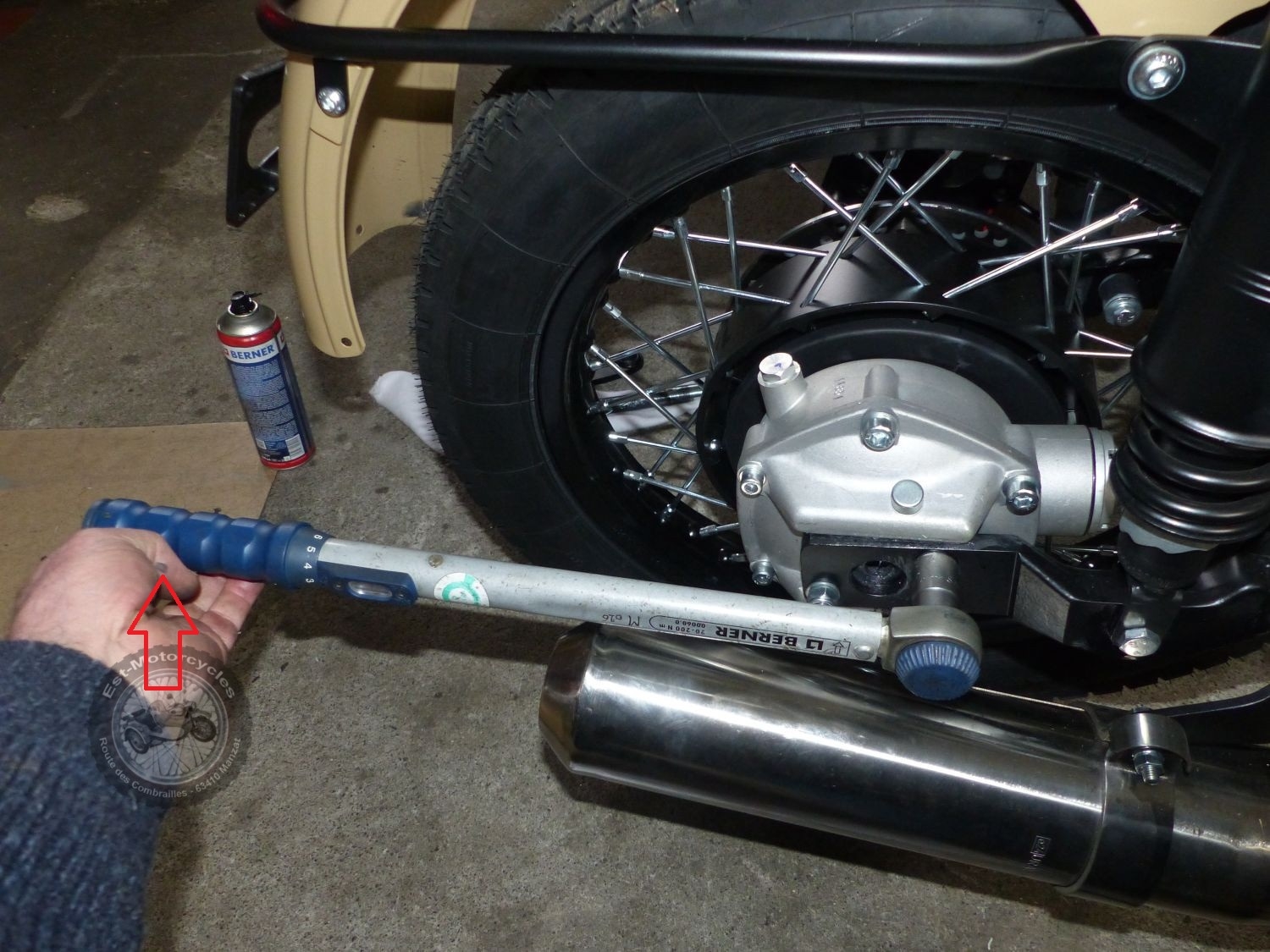

...on répare la crevaison ou on change pneu et chambre, on remonte en sens inverse en prenant grand soin de :
1 - graisser les zones de contact ( le graissage est la maîtresse d'un sidecariste)

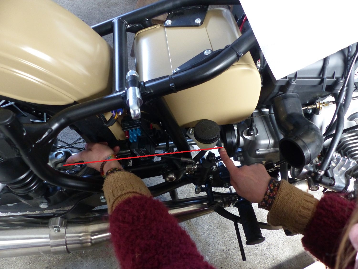

2 - avant de replacer le pont, aligner les fourches du cardan/Flector :

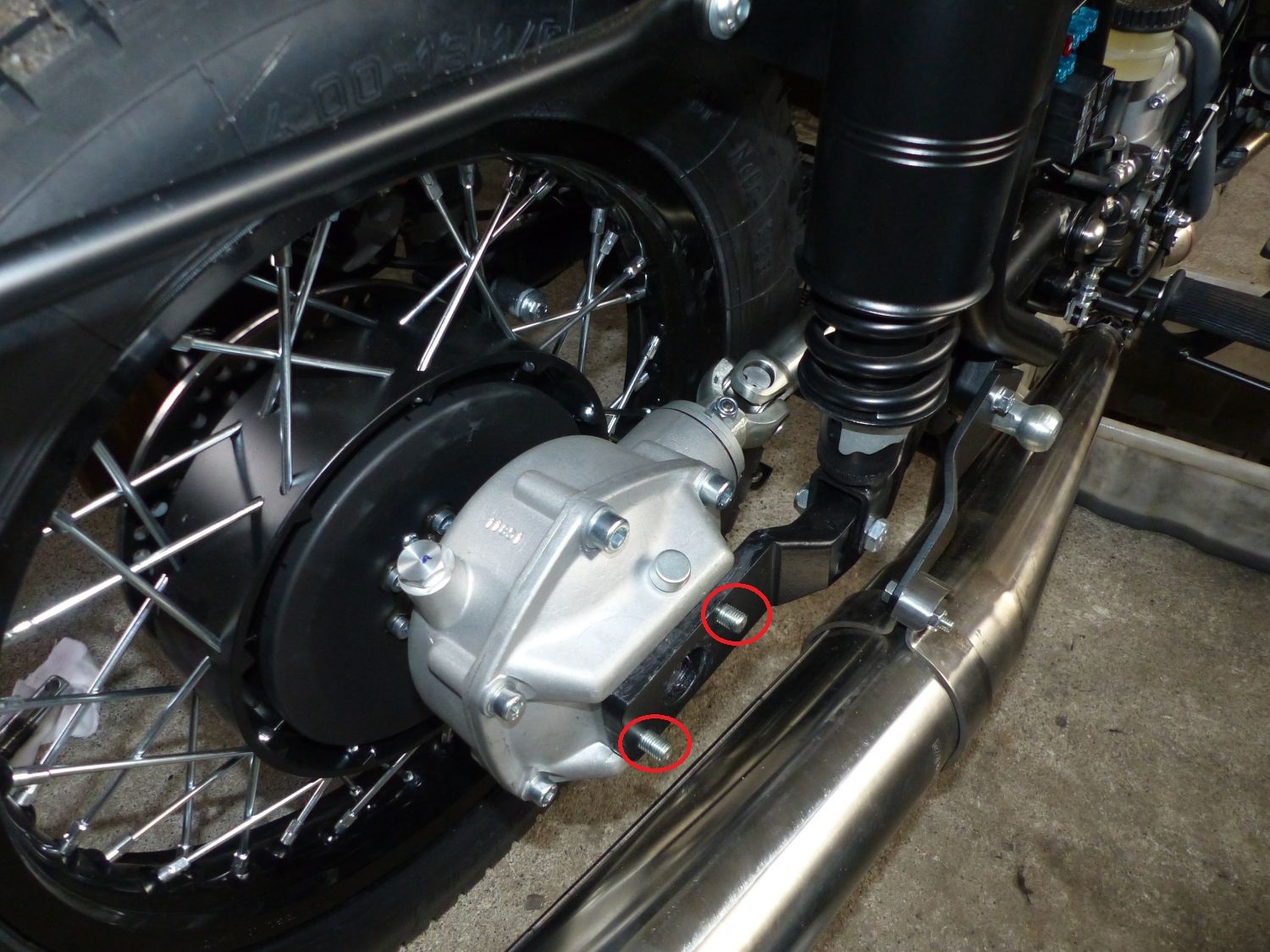

3 - serrer impérativement les 2 écrous de 17 avec des rondelles plates à 2,5 m.kg maximum, sinon vous risquez de déchausser les épaulement de ces vis à l'intérieur de pont et là, galère pour les changer : démontage complet....
4 - remonter le reste exactement dans le sens inverse du démontage.

Joli tuto, Je ne pensais pas qu'il fallait retirer le pont sur les 1 WD! Comme quoi on en apprend tout les jours.

C'est seulement plus facile sur les Retros seulement. Sur les autres ce n'est pas nécessaire...

Heureusement pour mes goujons retravaillésEst-Motorcycles a écrit : ↑25 janv. 2019, 11:58C'est seulement plus facile sur les Retros seulement. Sur les autres ce n'est pas nécessaire...
