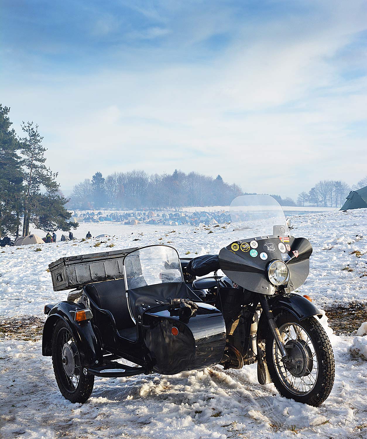

Après une participation réussie ( comprendre "sans trop d'avaries" ) de mon Dnepr MT-16 aux Millevaches, je me pose quelques questions. Il se trouve que j'ai installé un ensemble moteur-boîte d'Ural 750 '2005 dedans. Au niveau puissance c'est suffisant ( encore que je soupçonne un robinet d'essence de ne pas toujours délivrer la quantité suffisante ), mais la boîte Ural me fait regretter sa cousine ukrainienne. Les rapports craquent souvent, elle est assez dure.
