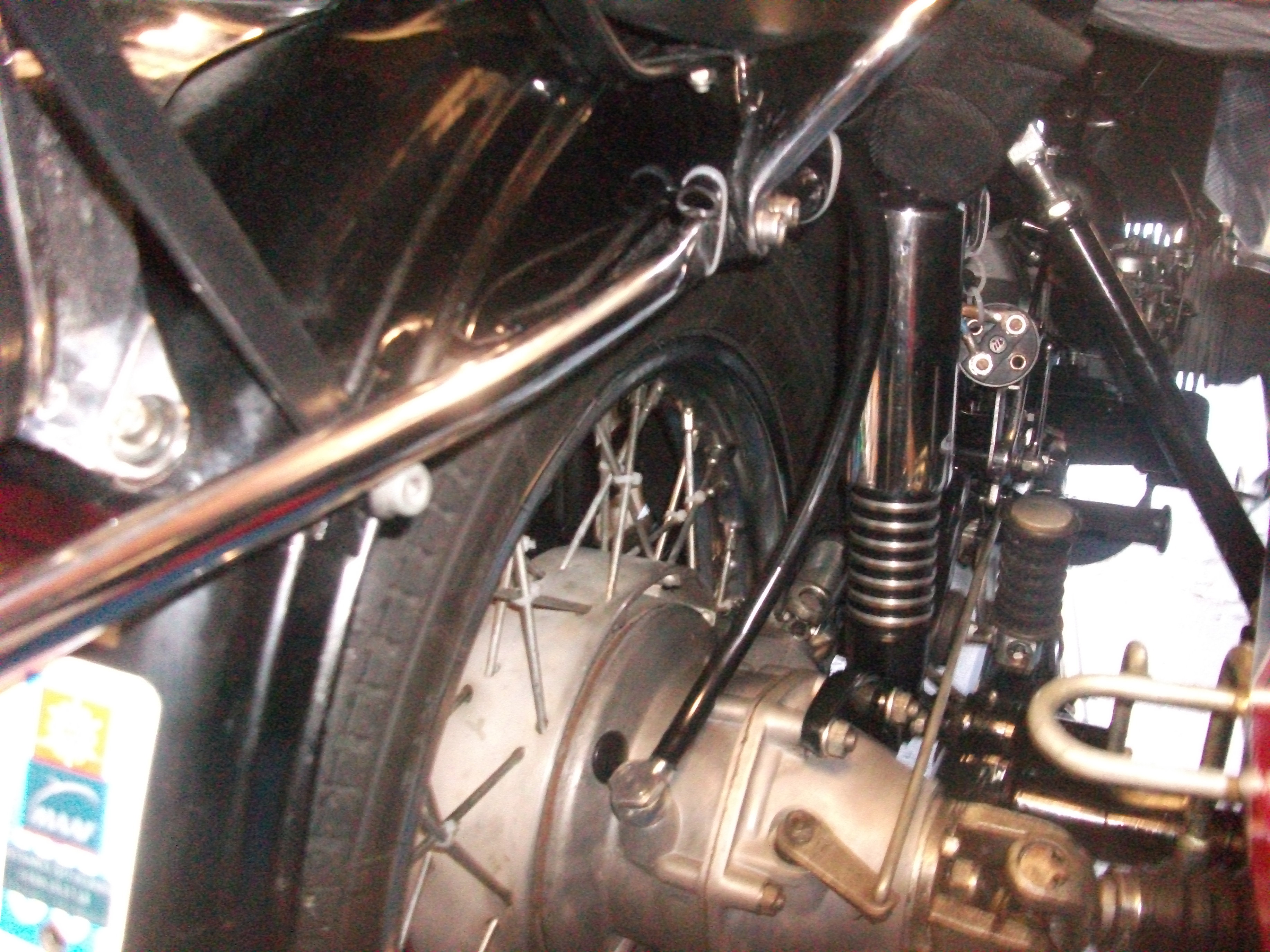

Bonjour à tous , j'ai acheté un Side Ural modèle Tourist à carburateurs immatriculé en septembre 2014 , il n'avait que 800 KMS la personne qui l'avait ne s'en servait pas
Premièrement j'ai effectué toutes les vidanges et remplacé le filtre à huile , j'ai mis de l'huile 20W50 semi synthèse dans le moteur , de la 85W140 dans la boite de vitesses 1,2 L et de la 85W140 dans le pont également 105 cl , lors d'une sortie de 300 kms j'ai vue beaucoup d'huile sur le pneu ar après vérification nettoyage ,il s'avère que l'huile sort par le reniflard , évidement le pont était brulant mais je pouvais poser la main dessus rien d'affolant pour moi en temps qu'ancien mécanicien camions
j'ai donc percé le reniflard , taraudé à 6 et vissé un tube de 6 puis posé un tuyau afin d''amener le reniflard sous la selle . maintenant plus de fuites je vois bien un peu d'huile circuler dans le tuyau
Lors de mes recherches j'ai vu que certains avaient aussi modifiés le système en posant un tube sur le bouchon de remplissage d'huile
Ma question est simple est ce qu'il y à une raison à cette fuite par le reniflard ,j'avoue que je ne m'explique pas .

Pourquoi n'as tu pas fait ta prise sur le bouchon de remplissage ? A l'emplacement que tu as choisi, je pense que le brouillard d'huile est plus important...
Si tu es sûr de ta quantité d'huile, vérifies le réglage de ton tambour de frein. Si les garnitures "lèchent" un peu trop fort, tu peux faire monter ton pont en température, et expliquer le phénomène initial

BERNARDO a écrit :Bonjour à tous , j'ai acheté un Side Ural modèle Tourist à carburateurs immatriculé en septembre 2014 , il n'avait que 800 KMS la personne qui l'avait ne s'en servait pas
Autre que préconisez vous pour l'espacement des vidanges , et la qualité d'huile
d'avance merci pour vos réponses
Ural c'est Géniale Image
Salut,
L'huile remonte dans le tuau par projection lorsque tu roules! (peut être es tu un chouille au dessus du maxi.....)
A ta place, j'essayerais de passer ton tuyau reniflard fraichement installé) différemment afin qu'il soit tout de suite à la verticale en sortie de pont
(perso le mien remonte direct et il s’arrête le long de la selle ( je l'ai fixé avec 2, 3 rilsans sur le cadre qui longe ma selle biplace!)

:shock: heu c est quoi le truc qui pendouille,tenu par des rizlans avec le fil bleu et marron ???,devant l amorto :?
Messages : 1276
Localisation : 54710 Fléville (Meurthe et Moselle)
Re: Fuite d huile reniflard pont ar Ural carbut
Message par fbeurne » 24 août 2017, 13:10
gecko a écrit ::shock: heu c est quoi le truc qui pendouille,tenu par des rizlans avec le fil bleu et marron ???,devant l amorto :?
c est une vielle photo!!!
j'avais cassé par maladresse mon coupe batterie.(je l'avais shunté en attendant le neuf!)...Il est changé et remis en place depuis!! :lol: :lol: :lol: :lol:

Bonsoir à tous , merci pour vos réponses , concernant la quantité d'huile j'avais mis avec un doseur 105 cl , et concernant les freins les mâchoires ne lèchent pas tambour la roue tourne librement . Je me demande si ce n'est pas lié à l'emplacement du reniflard mais je pense que toutes les machines sortent comme ça d'usine, j'ai bien solutionné le problème mais ça me chagrine quand même

En fait, j'avais également le même problème, que j'avais solutionné de la même façon que toi, avec un tuyau qui remonte sous la selle. (mais avec une prise sur le tuyau de remplissage)
En revanche, au bout de ce tuyau sous la selle, j'ai un filtre, type filtre à essence, qui a pour but de limiter et d'amortir les mouvements de fluide air/huile.
A toi de voir et peut-etre de faire un essai ?

Bonjour Jeanpaulik ,merci pour tes informations , tu avais le même problème que moi ,est ce que ton reniflard est positionné comme le mien parce que c'est peut-être le positionnement de celui-ci qui génère les fuites , il suffit qu'il soit dans un endroit ou il y a beaucoup de brassage . J'ai connu ce genre de problème sur certains camions et il fallait aussi modifier le système à l'époque on mettait un tuyau cuivre en forme de tire bouchon
En ce qui me concerne j'ai mis au bout du tuyau un petit manchon avec un trou calibré à 1,5 mm qui laisse échapper la pression d'air et qui limite bien les mouvements de fluide , je surveille pour l'instant plus de fuites , par contre je vais faire comme toi enlever le manchon et mettre un filtre puisque j'en ai un sous la main et que l'idée me convient bien . demain je fais une sortie d'au moins 250 kms je serai fixé une bonne fois pour toute

Dan avait fabriqué une série de bouchons de remplissages modifiés, sur lesquels on peux poser un tuyau:
http://imagesia.com/pont0_9v93
Tu peux peut-être t'inspirer pour en fabriquer un similaire ?
