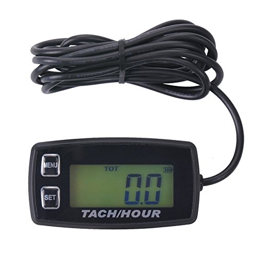

afin de pouvoir contrôler la position de mon moteur et la vitesse , j'aurais aimé installer un compte-tours .
si certains l'on déjà fait ,
quel modèle serait simple et assez facile à installer ?
sinon est ce que quelqu'un connait la démultiplication final à la roue pour 1000trs ?
je m'explique , sur mon 650 je l'avais trouvé je ne sais plus où , il est de 21km/h pour 1000trs , donc je savais à peut près à combien je tournais à une vitesse donné ,
soit normalement : 63km/h correspondait à 3000trs en sachant je crois que le moulin prend 5500trs maxi .
donc ça me permettrai de contrôler le moteur de mon 750 en attendant le compte tour
le régime max d'un 750 c'est combien ?
merci beaucoup pour votre aide

Titi j ai monté ca ....
a pile tranquille pas d electricité a faire (si t as besoin demande)
Re: la deuxième vie de mon 8.103
J'ai aussi et cela marche très bien.
Seul inconvénient,la nuit ce n'est pas éclairé .
