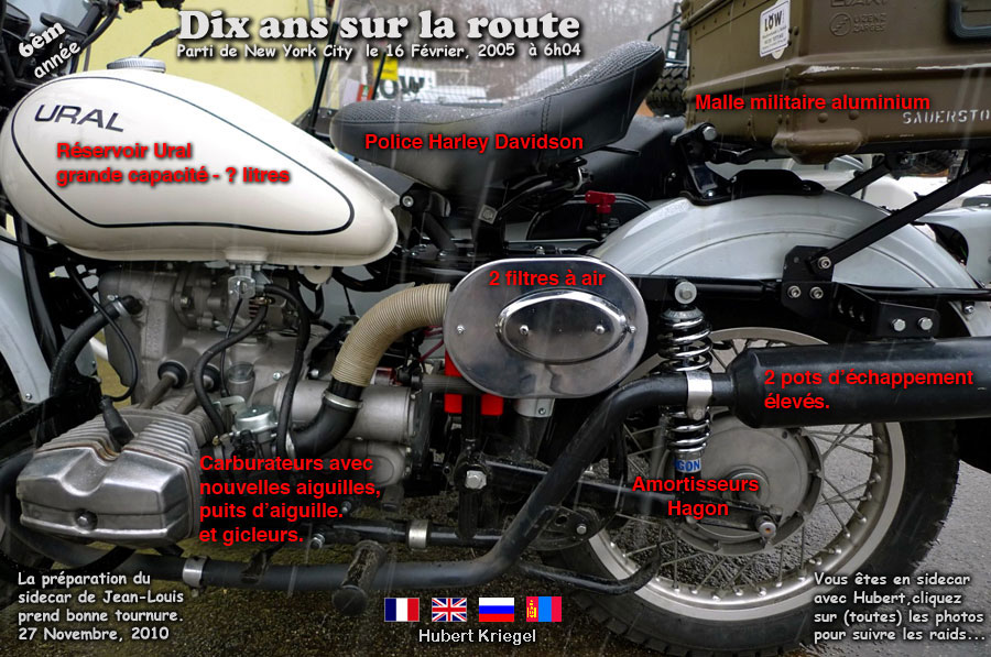

a lire:
la prépa c est sur un 2008 ca a changé depuis
http://www.thetimelessride.com/FR/My-Ri ... 08.605.htm
http://www.thetimelessride.com/FR/My-Ri ... eva-08.htm
sauf ca :
"Mon accessoire le plus important est le "Thermomètre-jauge à huile". Quand le moteur chauffe,
je ralentis ou je m'arrête, de cette façon, le moteur ne s'abime pas. J'ai la manie de regarder ma jauge 50 fois par jour." Hubert

Re: Presentation
Message par Discret » 21 juin 2015, 22:17
Ne pas oublier un bon filtre à air et au passage à un carter 3l mettre un thermomètre de température d'huile.Cela ne mange pas de pain
