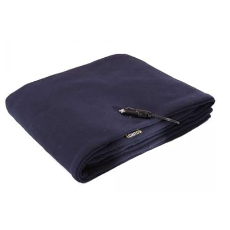

Nous utilisons ce truc:
http://www.cdiscount.com/auto/confort-i ... 70300.html
Vous pouvez enrouler vos jambes dedans.

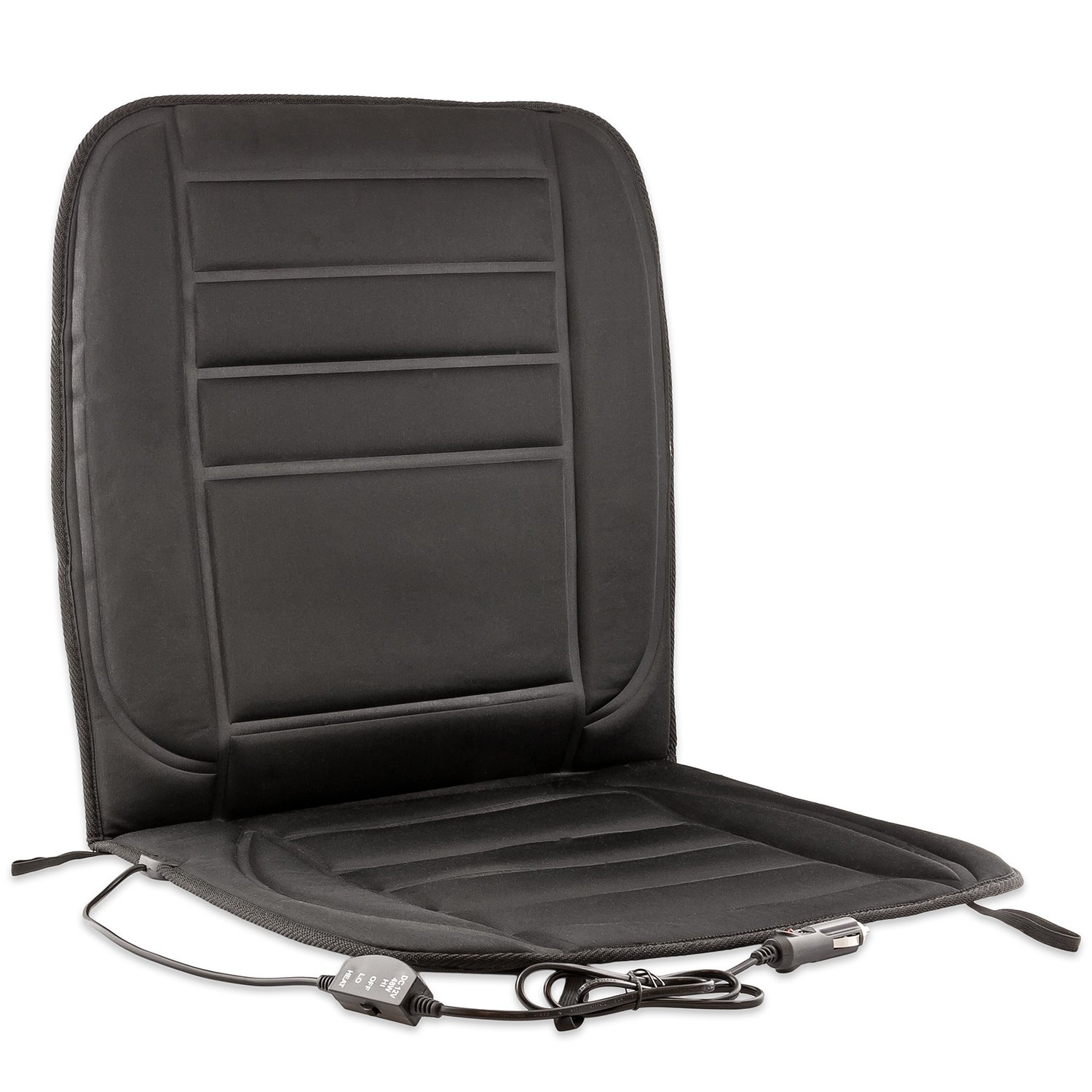

Pour le dos:
http://www.amazon.fr/couvre-chauffant-b ... B005J3YDME
Pour le dos:
