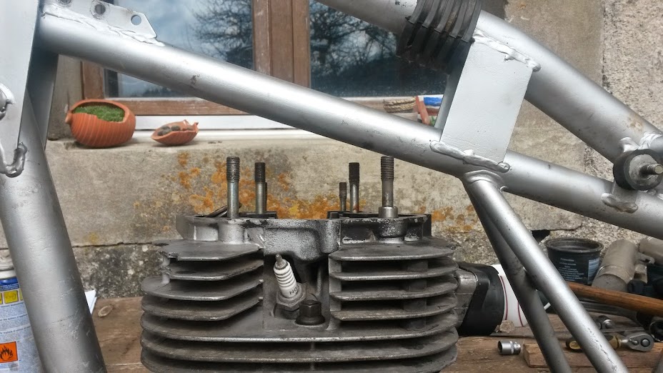

Message par tibaz » 06 avr. 2014, 15:31
moteur placer dans le cadre:
autre coté:
on voit que ça passe très très juste.
Dans cette configuration j'ai mon pignon SB qui est en dessous de la ligne axe BO et axe roue meme quand je suis assis dessus. La distance axe BO pignon SB est de 120mm ( 130mm sur l'xt)
par contre le couvre culasse me fait ch…
Je pense couper la partie supérieure des pattes du couvre culasse. vous pensez quoi??
amateur de moteur.
Dan-le-dentard
Re: Husqy- XT500
Message par Dan-le-dentard » 06 avr. 2014, 18:07
Ah! Je me disais bien que ça serait juste ... C'est pour ça que Ph. Cornut avait utilisé le moteur Suzuki 370 SP qui est un peu plus petit (enfin, moins haut...) . Attention aux vibrations de l'ensemble cylindre-culasse dont l'amplitude est étonnante selon la légende . Ne penses-tu qu'il faudrait plutôt échancrer le tube le plus bas de la "poutre" du cadre (en soudant proprement une plaque pour fermer cette échancrure) et en profiter pour souder des pattes sur le cadre pour tenir le couvre-culasse ?
Messages : 34443
Re: Husqy- XT500
Message par Est-Motorcycles » 06 avr. 2014, 18:20
Et l'inclinaison apparemment négative du carbus ? Effet d'image ou réalité ?
tibaz
Messages : 542
Re: Husqy- XT500
Message par tibaz » 06 avr. 2014, 18:44
Entre les 2 tubes superieure viendra le réservoir d'huile. Bien sûr la culasse sera fixer la haut aussi. Je pensais juste couper le haut des pattes.
Dan le carbu est effectivement légèrement inclinée ds l'autre sens. Pas grave.
amateur de moteur.
Messages : 34443
Re: Husqy- XT500
Message par Est-Motorcycles » 06 avr. 2014, 18:53
tibaz a écrit :Entre les 2 tubes superieure viendra le réservoir d'huile. Bien sûr la culasse sera fixer la haut aussi. Je pensais juste couper le haut des pattes.
Tutu...niveau de cuve...
Messages : 3096
Re: Husqy- XT500
Message par ledoume » 06 avr. 2014, 18:57
sauf s'il monte un carbu Walbro :mrgreen:
tibaz
Messages : 542
Re: Husqy- XT500
Message par tibaz » 06 avr. 2014, 19:02
De toute façon je rentre ds une diagonale du cadre... je vais la coupé côté droite. Un connaisseur des cadres husqy m'a dit que ça risque rien.
Et si jamais je fais un conduit redresser avec le carbu qui sort près de la cuisse droite... on verra. Déjà casé le moteur. On verra si je peux redresser un peu le moteur.
