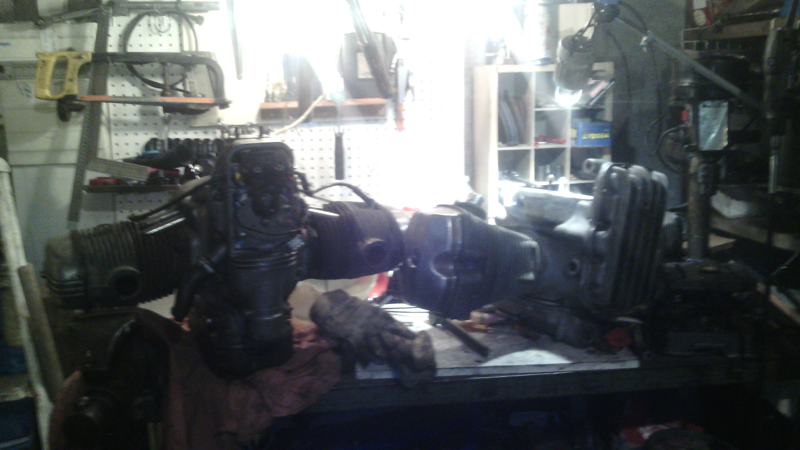

trouver les différences entre le cylindre droit et gauche
un des cylindres n'a pas l'evidement sur une ailette pour la mise en place des carbus

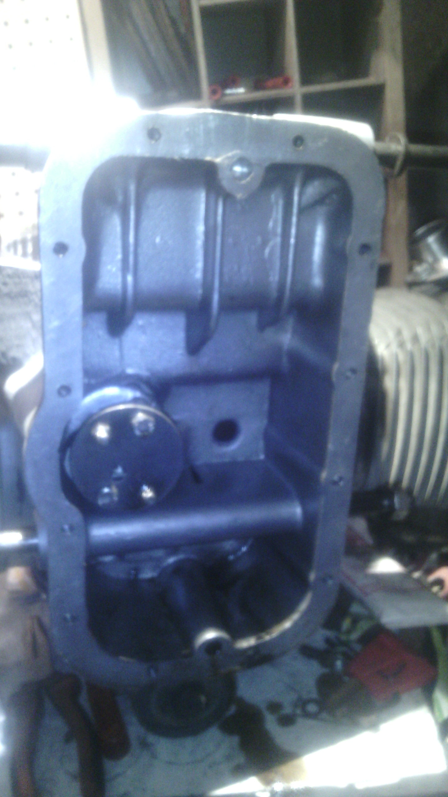

la suite des photos, gecko assidu au ponçage, j'ai bien cru qu'on y arriverait pas a la dévisser cette vis, puis le volant c'est pas laissé faire

et j ai commençé a intervertir les piéces...
viré la pompe d origine sur le 3/4
toujours bien vérifier les passages d huile des joints
mise en place de la pompe Haut-debit qui était sur Thørep sur le 3/4
(j ai monter une pompe de 2014 sur le 650 pour pouvoir m en resservir
un de ces 4....)

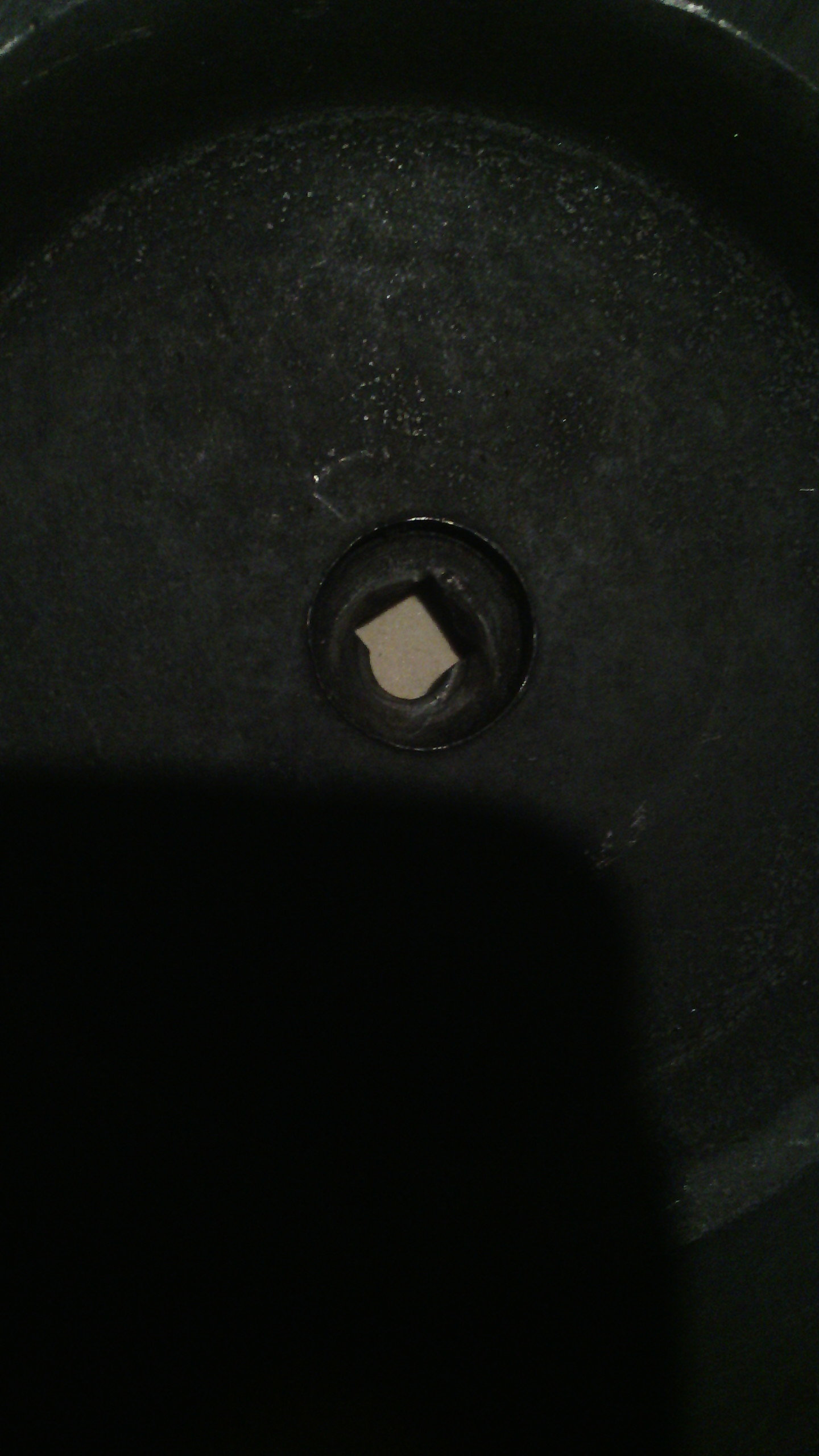

j ai voulut m attaquer a l embrayage
un embrayage de 650 kick only
un embrayage a démarreur électrique
MAIS
j ai du m arréter là
la plaque d embrayage de thørep
celle du 3/4
soit c est un ronré ou un carrond mais c est pas carré
donc là ,c est pas bon
