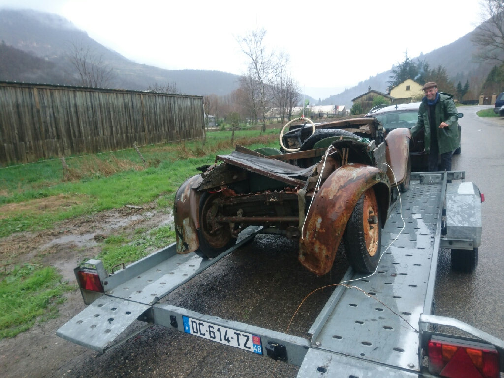

Re: MARVEJOLS en GEVAUDAN et l'érémétisme mécanique.
il y a quelques mois mon fréro et le Rod sont partis dans les Cévennes sauver une auto
un jour de grand soleil , pardi !!!
elle a un peu de jeu dans les rotules
quand je l'ai vu chez mon père ... je me suis ...là c'est pas gagné
c'est une DKW bicylindre 2 temps des années 30 ...
