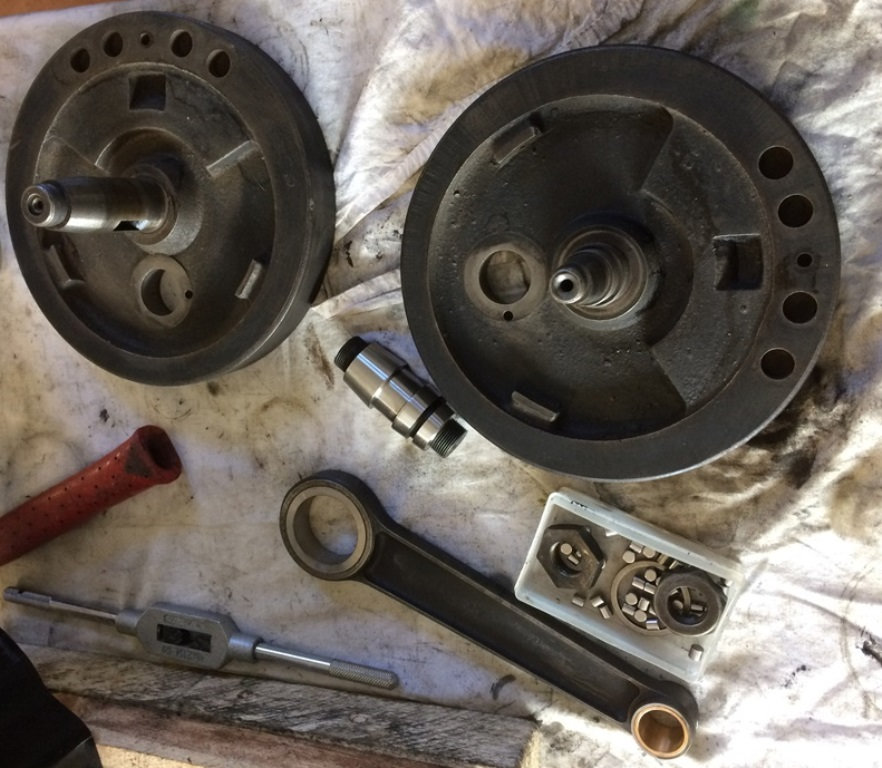

Avec Doumé on est tombé sur le vilo. Il était en très mauvais état et nous avons dû refaire les portées, équilibrer les masses et fabriquer des rondelles de calage spéciales...
Le montage des petits rouleaux n'a pas été de la tarte...
...puis le centrage de cet énorme vilo : il a été facilité par sa réfection.
Hop, le bébé est parti chez Roger's qui va remonter le tout dans le cadre.
Mission accomplie !
On attend qu'il craque... 8)

on lui a fait sa fête !
la base de départ était pas terrible , heureusement il était dans de bonnes mains !
Dan a repris les masses
il a usiné les rondelles de calages de la bielle dans de l'acier au soufre
l’assemblage est un peu chaud , faire tenir les 2 étages de galets ... pour l'occasion il s'est servi de la pince de Bruxelles .... obligatoire quand on bosse
sur une Saro :lol:
Une fois l'ensemble prêt , comparateur , jet en bronze et en avant le centrage .
Chaque vilo est unique , il faut parlé avec lui
une petite touche par ci , une autre part là ...
Il est au top , il faut que te le monte Roger's :wink:
