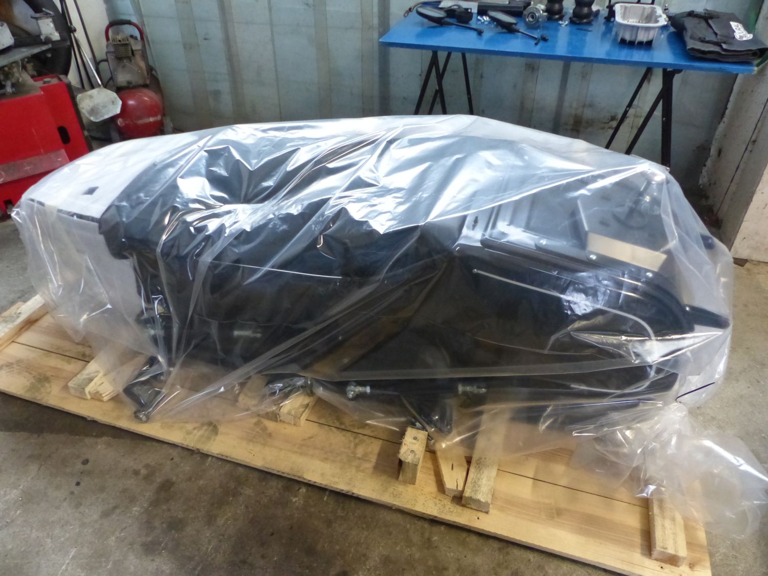

La fête continue...
C'est un garçon !
Bien entendu, inutile de dire que rien n'est graissé et que, comme pour toutes les machines, l'essentiuel est dépoilé, graissé, réglé et serré aux couples
Huiles vidangées, travail sur les volets...
C'est un garçon !

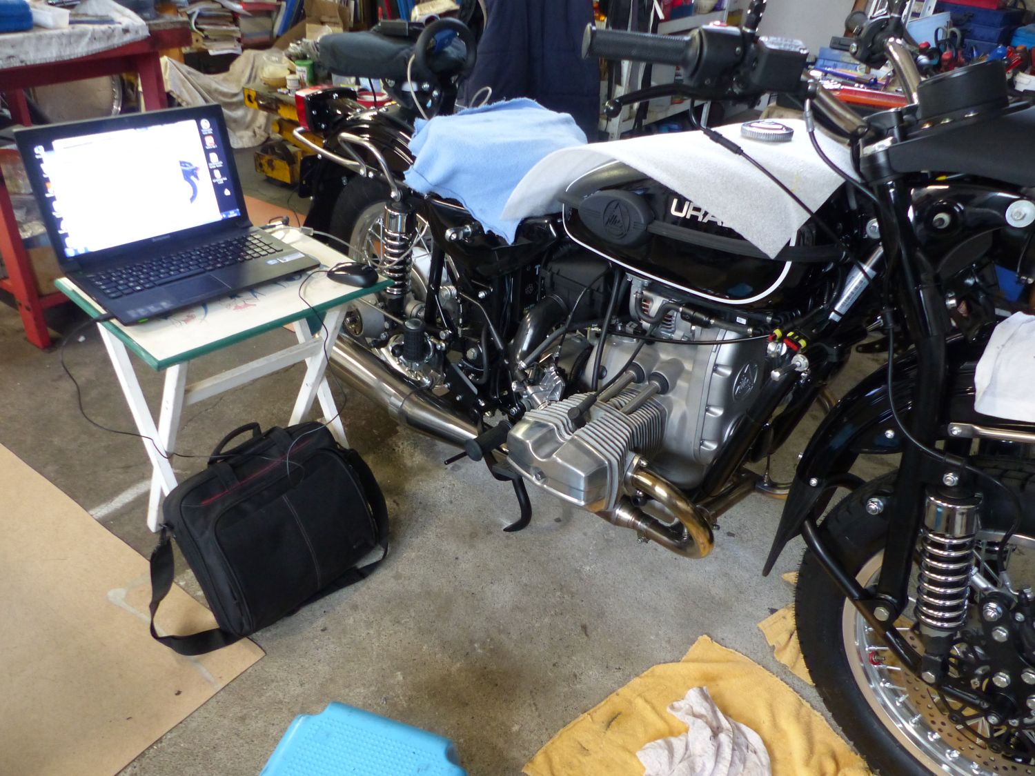

Aujourd'hui tous les graissages, les huiles, la pose du carter grande capa avec ces pu..n de vis bTr collées à la loctite et virées, remplacées par des nouvelles vis + pâte à joint Curil T, préparation du montage de tous les éléments et modification des volets d'injection. Demain je monte et ça pète
. Après, side...
- Messages : 37365
Re: TAURNIL : présentation et son EFI
Petit carter viré, vis pourries retirées et retaraudage pour retirer les colles...
En haut les nouvelles vis avec la pâte qu'il faut, au dessous les vis collées à mort avec certitude de ne plus démonter le carter sans perçeuse...
Initialisée en Full, elle a craqué !
Une horloge puissante...
Demain accessoires et side.
