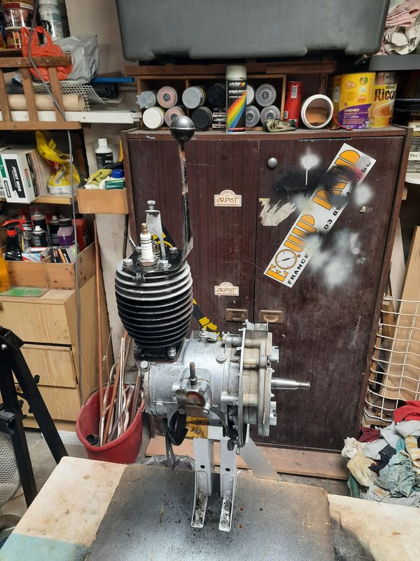

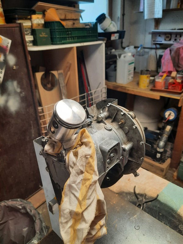

Bonsoir à tous,

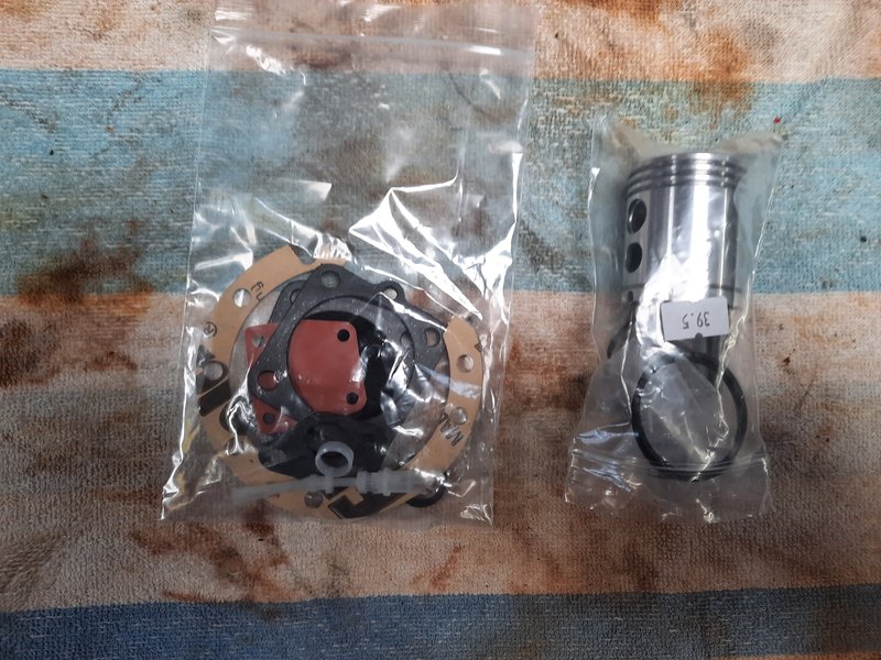

Des nouvelles de Roger le Solex.
Il a eu son Noel avant l'heure, en effet j'ai reçu rapidement les pièces commandées :shock:
Donc aujourd'hui un peu de temps tranquille, j'ai remonté l'ensemble piston,segments,cylindre, culasse et pompe à essence.
J'ai rodé le décompresseur et il a de nouveau une belle compression :wink:
la suite c'est démonter et finir de nettoyer autour du galet
A plus
Amitiès

Excellent Alu. Il semble donc que l'on trouve les pièces facilement : c'est chouette et en plus, tu t'y prends trop bien !

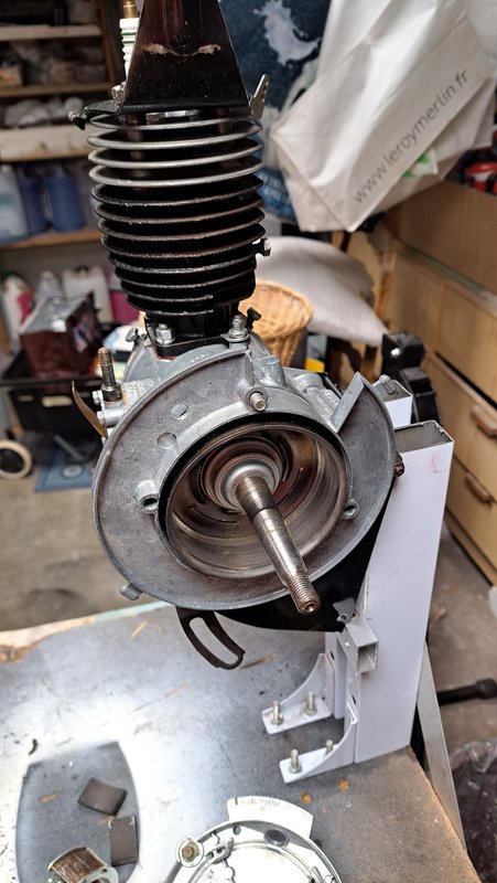

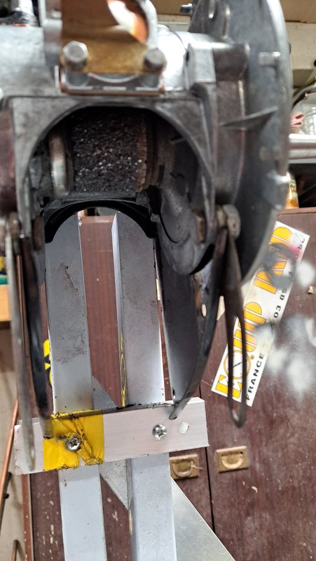

Bon même s'il avait démarré j'aurais pas été très loin 😂
A y être je me suis décidé à vérifier l'embrayage et paf les deux patins d'embrayage sont tombés tous seuls.
Je vais en profiter pour en mettre deux neufs à coller, ils sont commandés.
J'ai fait un peu de propre
A suivre

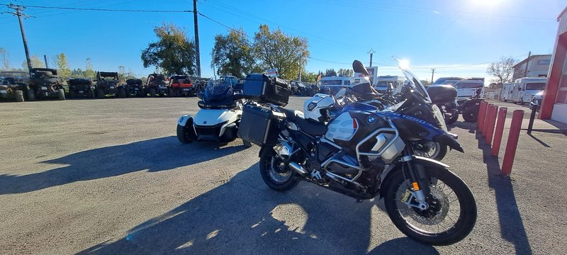

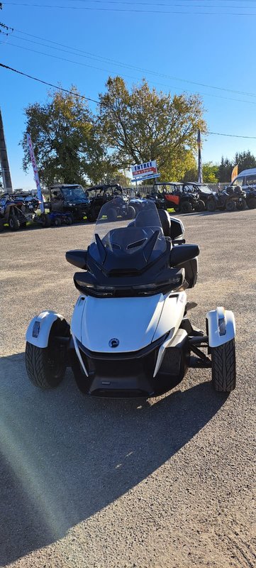

Bonsoir à tous,
Après 35 ans de moto (dont inclus 10 avec DEDE LA FOUDRE le side URAL), nous avons désormais un nouveau compagnon de voyage MARCELINO un beau bébé de environ 450 kg à vide, dénomination CAN AM RT LIMITED SEA TO SKY, que nous venons d'aller chercher à Montauban chez EQUIP QUAD une concession familiale comme on les aime.
Le nouveau venu promet 😎
Moi en tous les cas je me suis régalé sur le retour.
Un petit pincement au cœur de laisser MARINETTE 4 mais devinez quoi elle est tombée en panne de batterie devant la concession impossible de la re-démarrer 🥸
Maintenant reste à attendre quelques accessoires car il faut bien évidement que je puisse avoir mon gps et au moins un klaxon digne de cet engin 😜
A suivre
